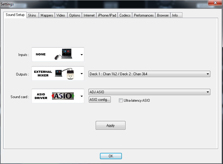

ok denke hat soweit alles gut geklappt, advanced config bei input oder output? muss ich danach noch was einstellen und bei asio sol ich da ultra latency asio nehmen oder nicht und was muss ich bei asio noch einstellen?

Input: none
Output: Advanced Config
Soundcard: Asio (ADJ Asio)
Asio:
Einstellung wie von DJFrankyP erwähnt, auf 8-out.
Midilog1 = Deck 3
Midilog2 = Deck 1
Midilog3 = Deck 2
Midilog4 = Deck 4
So hat es bei mir funktioniert. Wenn man die Kanäle anders möchte, muss man die im Asio nach seiner Wahl umstellen.
Hoffe, dass hilft Dir ein wenig weiter.
Edit: Record Loopback kannst Du vernachlässigen.

nachdem ich alles so gemacht habe wie beschrieben bei advanced config wurde die sondkarte nicht mehr angezeigt und hab folgende meldung bekommen
wie gesagt ich möchte nur 2 decks benutzen den mit 4 bin ich noch zu unerfahren
geposted Sun 22 Jul 12 @ 2:21 am
In der Systemsteuerung von Windows muss deine Standartsoundkarte aktiv sein, nicht die VMS. In den Einstellung von VDJ müssen die Asiotreiber verwendet werden. Lt. deiner Fehlermeldung versucht VDJ auf deine Standartsoundkarte zuzugreifen.
geposted Sun 22 Jul 12 @ 3:18 am
hallo robro das was du meinst bezieht sich aber auf 4 decks oder? ich hab das so wie auf dem bild gemacht und so funzt es eigentlich ganz gut, mich würde nur noch interessieren wie ich das mit dem faderstart hinkriege
vms4.jpg" class="bb-img">
geposted Sun 22 Jul 12 @ 4:07 am
