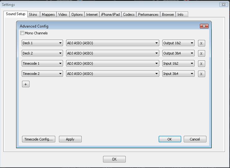

Jetzt habe ich meine Platten angeschlossen die ich via Timecode nutzen möchte und diese habe ich für die linke seite hinten an Midilog 1 angeschlossen und den rechten an Midilog 4 mit dem Hintergrund dass ich die beiden mittleren Kanäle normal wie 2 decks nutzen kann an der VMS so wie die ganze Zeit auch und auf den beiden äußern fadern soll jeweils das tc signal drauf liegen sodass ich 2 mal mit TC arbeiten kann und 2 mal über Midi.
Hab alles angeschlossen und bekomme jetzt wenn ich auf tc. config gehe kein signal mehr und ich verstehe nicht warum sieht bei mir jetzt wie folgt aus :

habe auch schon versucht über input 4&6 und input 7&8 da kommt nix an -.-
geposted Sun 28 Oct 12 @ 8:06 am
Die VMS sollte auf 4out stehen und folgende config haben:
vms4TimeCodeSetup.jpg" class="bb-img">
folgender Link könnte auch noch hilfreich sein...
http://www.virtualdj.com/wiki/TimeCode%20Config.html
