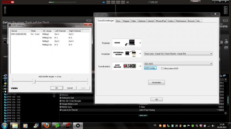

Klappt irgendwie nicht. Kommt nur von einer Seite der Sound via Vinyl und auf der anderen Seite kommt nichts. Kann zwar sehen, wie ich mit der Vinyl den Track steuere, aber es kommt kein Sound raus.
Hier meine Einstellungen:
Außerdem knackt es derbst beim Abspielen der Vinyl. Latenzproblem?

Kenne mich mit Timecode nicht aus (da ich nicht damit arbeite), aber laut Deinem Bild müsste doch Deck 2 auf Output 5&6 stehen.
Du hast Timecode 1 und Deck 2 auf 1&2.
Erhöhe einfach mal die Latenz, dann siehst Du ja ob sich was ändert. Ansonsten können da andere (mit Timecode) vermutlich besser helfen.
geposted Sat 29 Dec 12 @ 6:20 am
Also momentan steuerst Du mit einem Plattenspieler Deck 1 und mit dem anderen Deck 2 (Timecode 1 + 2).
Deck 1 und 2 sind für die Soundausgabe NICHT konfiguriert - kommt also nichts raus.
Deck 3 + 4 werden nicht per Vinyl gesteuert - demnach per Controller / Maus + Tastatur.
Sorry - verstehe Dein Setup nicht wirlklich. Wenn Du Timecode 1 einstellst brauchst Du auch einen DECK1 output mit Audio. Das selbe gilt für Deck 2.
geposted Sat 29 Dec 12 @ 6:28 am

Ich muss gestehn, ich hab bissl planlos rumprobiert. Ich würde gerne auf CH1 das Midi Deck 1 haben, auf CH2 die Timecode, auf CH3 die 2. Timecode und auf CH4 dann das 2. Midideck. Kann ich überhaupt alle 4 gleichzeitig so nutzen, wenn ich ne Audio 4 Dj zusätzlich dran hängen hab? Wie muss die Config aussehen, damit das klappt?
