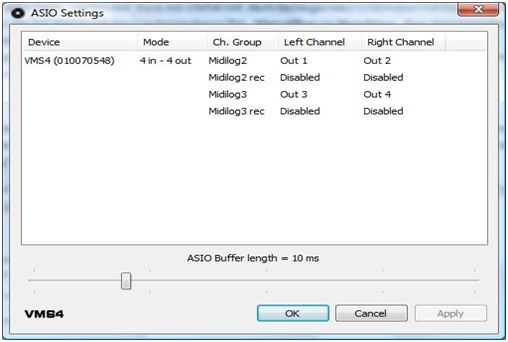

Zunächst:
Hast Du nicht! Wie man sehen kann, hast Du \"nur\" die bei der vms4 mitgelieferte LE version. Hättest Du legal die Pro, könnte man das hier sehen. Also behaupte nicht sowas :-) Nur am Rande: Crackversionen sind bekannt dafür, gern mal Hardware zu zerstören und zudem Viren und Trojaner mitzubringen... Hinsetzen, nachdenken!
Bitte habe Verständnis, das ich auf die Pro-Version und die damit möglichen Configs und Einstellungen erst eingehe, wenn ich sehe, das Du rechtmässig über VDJ pro-full 7.02 verfügst!
Nun meine Tipps (für die LE!):
Deinstalliere ALLE VDJ-Versionen, die Du auf dem Rechner hast! Ausserdem deinstallierst Du sauber die Treiber der vms4 per Deinstallationsroutine. Anschliessend säuberst Du das System mit einem guten Registry-Cleaner, z.B. dem von Wise.
Nun startest Du den Rechner neu und scannst vorsichtshalber die Registry nochmal und schaust in den VDJ-Ordnern und Treiberordnern nach Leichen, also Resten. Alles löschen!
Dann wie folgt vorgehen (geklaut aus Braenzus Anleitung^^):
Schritt 1:
Installiere die beigefügte Software “Virtual DJ LE”
Bitte hier Schritt für Schritt dem Programm folgen, der ASIO Treiber wird mit der Installation von „Virtual DJ LE“ automatisch Installiert.
Schritt 2:
Von der American Audio Homepage ( vms4.eu" target="_blank" rel="nofollow">http://www.vms4.eu ) das Aktuelle Firmware Update downloaden z.Z. Version 3.11 dieses File kommt als .zip Datei, um das alles etwas einfacher zu machen, zieht diese .zip Datei einfach auf Desktop und versucht sie nicht zu Entpacken !
Wenn Ihr alles habt, verbindet Eure AA vms4 mit dem beiliegenden USB Kabel mit Eurem Rechner. Verbindet die AA vms4 mit den Lautsprechern/PA . Hier gilt es zu Beachten, dass Vorzugsweise die XLR Anschlüsse verwendet werden sollten. Die Cinch Anschlüsse sind nur geeignet für kurze Kabelwege (bis ca 2 Meter)! Zum Schluss müsst Ihr die AA vms4 noch mit dem beiliegenden Netzteil Verbinden.
Schritt 3:
Schaltet die AA vms4 mit dem Netzschalter ein und wartet ein paar Sekunden. Nun geht Ihr im Desktop auf „Start“ -> „Alle Programme“ -> „Virtual DJ“ -> „Firmware Update“ hier nun genau der Anleitung folgen.
Wenn das Firmware Update Erfolgreich war, Startet die AA vms4 neu. Nun sollten links 3 LED’s und rechts 11 LED’s in der Anzeige Aufleuchten (3.11)
Schritt 4:
AA vms4 muss Angeschlossen und in Betrieb sein. Auf der Frontseite stellt ihr am besten auf „4Output“. Um die Latenz Werte einzustellen müsst ihr nun im Desktop auf „Start“ -> „Alle Programme“ -> „American Audio ASIO Driver 1.07“ -> „ASIO Settings“
Hier sollte es dann so aussehen:
vms4-LE.jpg" class="bb-img">
In Deinem Downloadcenter hier auf dieser Seite liegt evtl. noch eine aktualisierte LE-Version von VDJ für Deine vms4 bereit. Installiere die dann unbedingt!
Berichte bitte anschliessend!

Kid De Luxe wrote :
Evtl liegt der fehler ja an der Firmeware also ich habe 3.8
Also die aktuelle Firmware ist übrigens 3.11
vms4dj.com/Files/vms4-firmware311.zip" target="_blank" rel="nofollow">http://www.vms4dj.com/Files/vms4-firmware311.zip

Also habe alles so gemacht wie beschrieben und bei mir in Asio steht nich das was du mir anzeigst auf dem bild also kein AA vms4. Ich vermute mal ich habe ein Asio Problem??
geposted Tue 11 Jan 11 @ 9:55 am
Was steht denn bei Dir? Lade mal ein Bild (Screenshot) auf zippyshare oder sonstwo und poste den Link. Thx.!
geposted Tue 11 Jan 11 @ 12:03 pm
ja also er zeigt mir nur den kasten ab wie bei dir nur halt keine outputs oder sonstwas so wie du mir das beschriebn hast auf dem bild. Es fehlt der vms4 aber der war gestenr auch noch in dem Menü zu sehen nun nicht mehr.???Ich habe zwischen den Vestax Vci 300 und dem vms4 geschwankt nun bin ich völlig frustiert das ich son Probleme habe mit dem vms4..
geposted Tue 11 Jan 11 @ 12:12 pm
Tja, mit Vestax hättest Du aber kein VDJ, zudem ist der etwas "schwieriger" einzubinden. Die vms4 macht normal auf einem sauberen System, wo Treibertechnisch und Programmtechnisch alles in Ordnung ist, keine Probleme mit der LE!
Schau nochmal unter www.vms4.eu nach dem aktuellsten Treiber für Windows und lade den!
