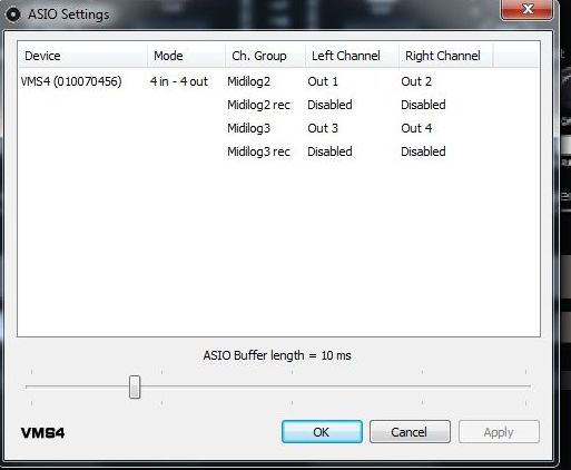

Phillip, ich hba mir das gerade durchgelesen und frage mich welche Ausgänge du an der VMS4 verwendest um aufzunehmen? Oder nimmst du die Software interne Aufnahme?
Vielleicht versuchst du einfach mal per chinch aus den Master Out in den Lappi zurck um dann aufzunehmen?!
geposted Mon 30 Aug 10 @ 3:38 am
Dazu müsste das Lappi einen Line-In haben, haben leider die wenigsten, nichtmal mein Toshiba A55-19N.
geposted Mon 30 Aug 10 @ 4:51 am

aufnahme config ist die selbe wie bei allen anderen vdj versionen. das problem ist hierbei die einstellung des vms4 sk. gemäss beschreibung sollte man auf master rec kanal 1 & 2 stellen können damit die aufnahme übers usb an den rechner geht (etwas kompliziert)
geposted Mon 30 Aug 10 @ 5:47 am

ne eben nicht, da wird der sound irgendwie von der asio karte zurück an den rechner gesendet und nimmt somit nur den pfl kanal auf
mit der vms4 musst du asio fahren (geht nur in pro als externen controller zu verwenden)
seite 43 der manual
Hierbei wird außerdem die Master‐Ausgabe über USB gesendet, um USB‐Audio oder analoge Inputs aufzunehmen.
seite 43 der manual
geposted Mon 30 Aug 10 @ 6:07 am
