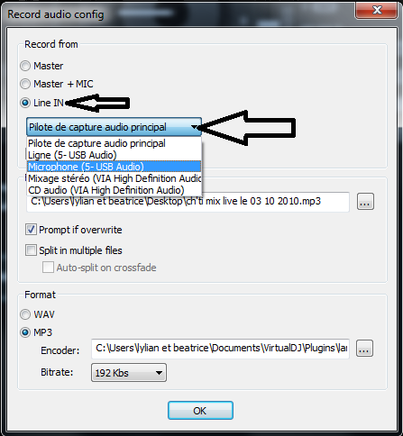

dj lylian wrote :
ensuite configuré vdj comme ceci:
selectionné l'entré ligne du pc sur laquelle tu a repiqué la vms4 ;)
gribouillon wrote :
mais ... il existe toujours une solution, astuce ,-)
il faut utiliser une de ces sorties libre de votre VMS4 :
Master and Booth outputs with L/R balance (de préférence cette sortie)
Balanced Master outputs
rebrancher sur ta carte sonore INTERNE entrée LINE de ton ordinateur

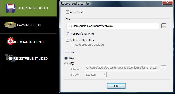

Sous Record clique ensuite OPTION ,-)
geposted Tue 12 Oct 10 @ 1:25 pm
Désolé d'insister GRIBOUILLON !!!! C'est dans VDJ ou sur le pc ????? Je ne trouve rien qui correspond dans les deux !!!! Pour le branchement RCA BOOTH et MASTER je suis dans le vrai ?? ;-)
geposted Tue 12 Oct 10 @ 1:42 pm

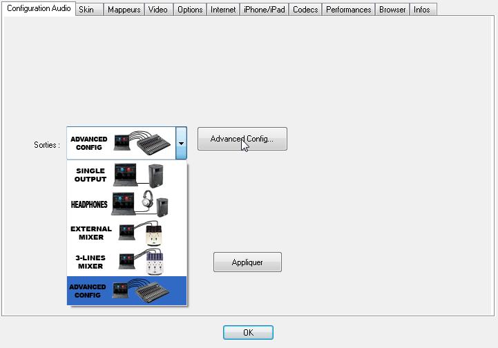

Je viens de trouver ou c'est !!! sauf que nous sommes sous VDJ7 et que cela ne se présente plus de la même façon :-(
geposted Tue 12 Oct 10 @ 2:19 pm
J'ai du coup essayé sur la version precedente !!!! Mais j'ai pas les mêmes truc que Lylian..

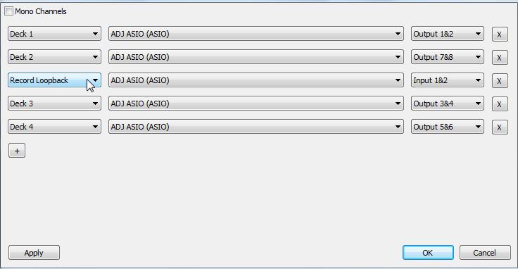

Salut sebsolo,
En fait il n'y a plus besoin de passer par un autre carte audio car vdj sait maintenant gérer la capture en mode asio.
le test que j'ai fait :
je suis en mode 8 out sur ma console
ensuite dans VDJ
ensuite dans VDJ

Merci de ta réponse !!! J'ai pu configurer les decks 1 et 2 et le reloop mais pas de decks 3 et 4 !!!! De plus le deck 2 du coup ne fonctionne plus !!! ça charge mais le son ne sort pas :-(
geposted Tue 12 Oct 10 @ 3:08 pm
Normal ta console ne devait pas être en mode "8 out" (bouton en face avant de ton contrôleur, un fois que tu as fait cela, éteints et rallumes ta console, relance vdj s'il était déjà lancé, puis essais à nouveau la config que j'ai envoyé.
