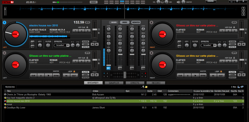

je pense que cela joue sur la mémoire peut être passer mèmoire, çe ca me le fait aussi, c'est vrai que ça fait lourd 60 minu

je ne pense pas a un soucis de mémoire, il a 3 go, je viens de chargé un mix de 2 heures et il bloque comme toi mais moi a 70 mn donc je pense que c'est normal
comme tu peut voir sur le screen vdj continue a lire le mix sans soucis

oui c'est bien un soucis d'affichage, la lecture elle n'est pas perturbée.
