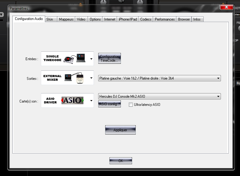

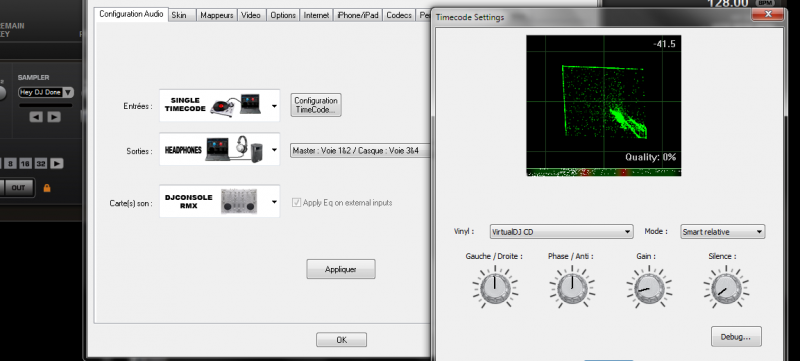

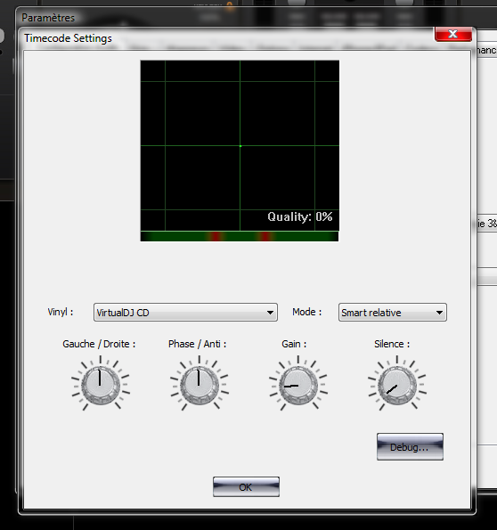

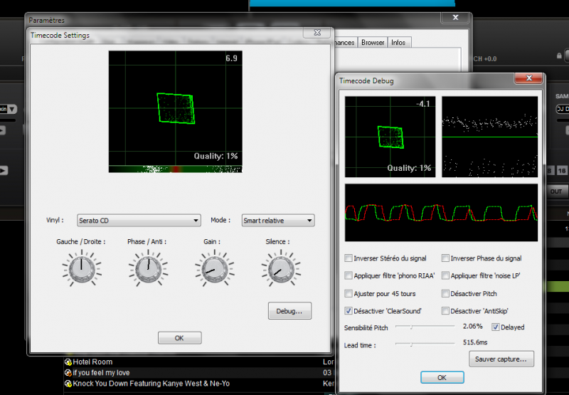

Voila le problème en image
geposted Fri 31 Dec 10 @ 6:24 am

Salut à tous,
Je reanime mon topic, puisque après avoir fait une petite trève (^^), maintenant j'ai besoin de ma NDX 400 (je n'en ai qu'une pour l'instant, je précise !!) que j'aimerais utiliser avec ma console Hercules RMX et donc Virtual DJ Pro.
Mais voila, lorsque je veux configurer les timecodes (deja que je ne m'y connait pas dans ce domaine), je vais sur le wiki, on me dit qu'il faut que je mette les cercles comme 2 rond parfait, mais moi j'ai un rectangle :s
Mes cables RCA sont tous neufs, je les branche sur le 1er port de ma RMX, cela se produit même lorsque j'utilise les CD VDJ, et lorsque ma NDX400 fonctionne avec un CD industriel, un CD gravé avec la bande sonore du du site et une clé USB.
Merci d'avance de vos réponses :)

Le signal de ton lecteur CD est simplement trop puissant pour l'entrée de la Rmx:
http://ts.hercules.com/faqs/fr/her_fr_00355.pdf
geposted Mon 14 Feb 11 @ 11:23 am
