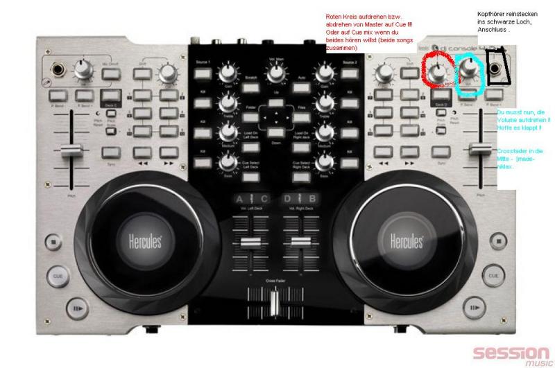

Cue: Publikum hört live Song, du hörst nächsten.
Cue Mix : Publikum hört live Song, du hörst diesen ebenso + den nächsten in deinem Kopfhörer um es genau abszustimmen.
master: Du hörst den live Song, also all das, was zurzeit aus dem master läuft und so therotisch über die boxen zu hören ist.
Schließe den Kopfhörer oben rechts an und drehe auf Cue und deck auswählen.
Jetzt sollte es funktionieren , wenn nicht PN an mich !! :)
Oder wieder hierschreiben ;'))
Edit 1 : Zum Schluss noch: Das foto ist von google. Und der text und die bearbeitung von mir !
Niklax.

Bild 1 ist richtig.
Bild 3: ...dass ich mit dem Vol Regler garnichts umstellen kann ...
Das ist nicht der Standardskin. Richtig? Der ist nämlich dieser hier:
Schalte zurück auf den Standardskin und drehe mal deine HP-Regler wie auf dem Bild oben, welches von Niklax gepostet wurde:
Das sollte zumindest funktionieren.
