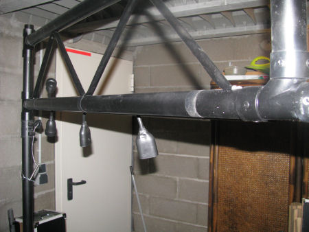

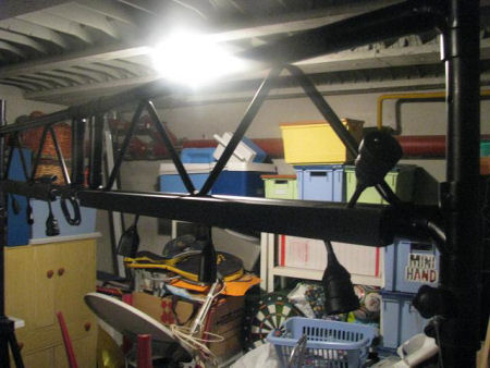

Salut à tous.
Trop souvent, le cablage des lights sur un pont ne ressemble à rien et en plus fait moche.
Etant actuellement en train de refaire mon matos, je me suis penché sur la question de savoir comment je pourrais faire pour avoir quelque chose de propre et j'ai trouvé une solution.
En fait c'est tout simpple. Il suffir de passer l'ensemble des cables dans une goulotte suffisamment grande pour les y loger et d'y faire des trous pour passer les connections.
Cette goulotte est à clipser sur votre pont et le tour est joué !!!
Avec ce systeme, le cablage est propre et vous gagner du temps lors du montage et du démontage puisque vous n'avez plus à passer les fils. Vous n'avez qu'à clipser et déclipser la goulotte.
Pour mon systeme, j'ai fais 2 goulottes d'1 mètre de long pour en faciliter le transport.
Afin d'illustrer mes propos, je vous joins quelques phots de ce que je suis en train de faire : (Faites pas attention au bordel dans ma cave mais pas beaucoup de place !!!) LOL
Voilà si ça peut servir à ceux qui n'avait pas trouvé de solution pour obtenir un cabalge correcte. . .
@+ Tipiak

Le pont est de ma fabrication aussi. Il est réalisé en tube PVc de diametre 40et tube IRO de 16
Et pour finir, oui j'aime bien les bonnes choses..... (Le pinard) LOL

@ Franck Michel :

Oui tres bonne stabilité du fait que les raccords sont collées et rivetés donc pas de probleme de ce coté là.
Seule chose pour laquelle il faut faire attention, c'est de ne pas trop le charger en poids.
@+ tipiak

il n'y a que le pont en tube PVC. Les pieds sont des pieds standars achetés.
Le pont n'est pas tres long puisqu'il ne fait que 2 metres de portée.
Jusqu'alors je n'ai constaté aucun probleme de ce coté là.
@+ Tipiak
@+ Tipiak
