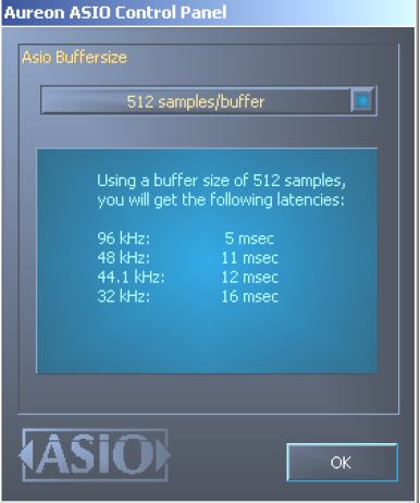

hoi bart,
ik neem aan dat je bedoeld dat je geluid door de koptelefoon een vertraging heeft ten opzichte van je speakers?
in het control panel van de driver van de terratec kan je ook asio latency instellen, speel daar eens mee om mogelijk tot een beter resultaat te komen
Aureon.JPG" class="bb-img">

als ik in het terratec menu ga, zie ik nergens iets waar ik de latency kan instellen..
ik kan mixer instellingen veranderen, effecten toevoegen, microfooninstellingen enzovoort enzovoort, maar nergens vind ik iets over latency terug.
vreemd.
vreemd.
vreemd.
vreemd.
plaatje komt uit de handleiding :)
geposted Mon 31 Jan 11 @ 2:40 pm
zat bij mij geen handleiding in de doos, enkel een setup guide (1 A4-blad dubbel geplooid) :s
nu goed, ik probeer het morgen nog eens..
geposted Mon 31 Jan 11 @ 6:44 pm
heb de handleiding gevonden, stond op de bijgeleverde cd-rom.
maar nergens zie ik daar het kader staan waar jij het over had.
dit is de handleiding: Aureon/Aureon7.1USB/Manuals/Aureon_7.1_USB_Manual_Windows_Vista_Windows_7.pdf" target="_blank" rel="nofollow">http://ftp.terratec.de/Audio/Aureon/Aureon7.1USB/Manuals/Aureon_7.1_USB_Manual_Windows_Vista_Windows_7.pdf
ik vrees dat bij deze de latency niet kan ingesteld worden, of heb ik het mis?
