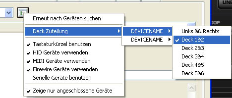

Hey,
hab 2 Numark NDX 800, die ich gerne mit einem 4 Deck Skin betreiben möchte. Problem ist, dass standardmäßig die Controller inverted werden bei Betätigen der "Eject-Taste". Für 2 Decks ist das auch vollkommen i.O, aber....
Wenn ich bei 4 Decks "inverte", dann habe ich folgende Konstellationen der Controller:
(linker Player-rechter Player)
1-2, 2-3, 3-4, 4-1
Das stört mich! Ich will lediglich:
1-2, 2-4
Leider scheint das nicht möglich zu sein. Ich habe es lediglich auf einem Controller geschafft Deck 1 und 3 oder Deck 2 und 4 zu bedienen, aber dann war der andere quasi "funktionsunfähig"...
Deck-Zuteilung: Deck 1 links, Deck 2 rechts
Kann mir da jemand helfen? Muss ich vllt irgendwie ein 2. Mapper für einen der beiden Numarks anlegen (wenn das überhaupt geht)?
Diesen Links habe ich schon befolgt, aber ohne Erfolg
http://www.virtualdj.com/wiki/Decks%20inverted%20on%20MIDI%20controller.html
http://de.virtualdj.com/wiki/Controlling%204%20decks%20with%20a%202%20deck%20controller.html
1-2, 2-3, 3-4, 4-1
1-2, 2-4
geposted Wed 26 Jun 13 @ 10:05 am
NextG wrote :
Hey,
1-2, 2-3, 3-4, 4-1
1-2, 2-4
1-2, 2-3, 3-4, 4-1
1-2, 2-4
//EDIT:
Hier gehts ja auch: http://de.virtualdj.com/image/70549/41107/controller_select.jpg
geposted Wed 26 Jun 13 @ 11:08 am
