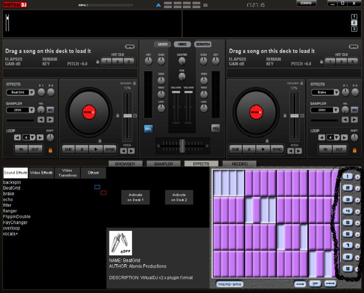

Erstmal danke für die schnellen antwort.
Ich glaube aber du hast mich falsch verstanden.
Ich möchte nicht Beats oder Loops vor oder zurück springen.
das mit der \"go to\" kenn ich auch.
Also ich versuche es nochmal...
Bei dem beatgrid effekt, auf der rechten Seite sind ja von 1 bis 9 Zahlen.
Das kann man ja verschiedene Varianten der effekt speichern.
Ich möchte die nicht mit der Maus wählen müssen, sonder auf die Tastatur mappen...
beatgrid 02_.JPG" class="bb-img">
Ich hoffe diesmal habe ich richtig geschrieben :-)
geposted Thu 28 Jul 11 @ 3:09 pm

SvenKlesing wrote :
ne Er meint glaub ich das :
Bei beatgrid kann man auf der rechten Seite 9 beatgrids Speichern.
Aktiviert man jetzt den Effekt, wählt VDJ immer den beatgrid aus der Angeklickt ist.
Ist also zb Beatrgid 8 Ausgewählt wird dieser auch immer genommen.
Jetzt will er aber haben das zb Taste XY beatgrid 1 Abspielt Taste XYZ beatgrid 2 usw.
Sehr gut beschrieben,
genauso möchte ich es machen.
entweder auf Tastatur, oder auf Kontroller (MC6000 oder Korg NanoPad oder Akai LPK25)
oder nur auf 2 Tasten vorwärts-rückwärts...
egal wohin, hauptsache nicht mit dem Maus...
ist das zu realisieren???
geposted Thu 28 Jul 11 @ 3:20 pm
hi, also das direkte anwählen der 8 verschiedenen Grids gehts leider nicht mit Midi oder Tastatur. Das ist die schlechte Nachricht, die gute ist folgende :
Du kannst dir das Plugin mehrmals installieren unter verschiedenem namen, also zB beatgrid1.dll , beatgrid2.dll, beatgrid3.dll usw
Dann hast du mehrere beatgrid Effekte links im Browser-tree, wo du deine installierten Effekte findest.
Diese kannst du dann einzeln einstellen und jeweils per MIDI ansteuern, jeweils eine taste mappen für beatgrid1, beatgrid2 usw :)
Andere Lösung, selbes Ergebnis ;) :D
grüße, Advokut
grüße, Advokut
geposted Thu 28 Jul 11 @ 3:22 pm
