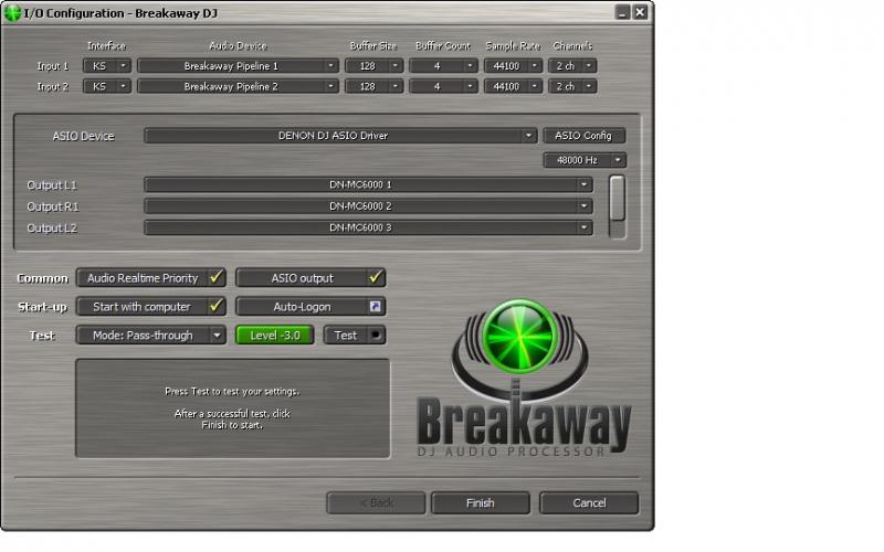

auto gain hast du deaktiviert?
bei mir funktioniert es ohne probleme, ich hab den volume regler in breakaway auf -7,9 bei "The Regulator" oder wie das teil sich nennt, und der rest auf 50%....
mein technicker ist gestern zu mir gekommen und meinte...."kannst du bitte bitte bitte etwas die frequenz zurück schrauben im tiefen bereich, es zerscherbelt mir sonst die bassline" ...... ist einfach hammer das teil.
geposted Sat 30 Jul 11 @ 6:22 am
Autogain ist und war schon fast immer deaktiviert ;)
Aber du hast trotzdem geholfen..
Hatte den volume regler in BA auf 0,0 - Rest auf standard 50%
Hab jetzt auf -8,0 - nu klappts auch wieder mit den Lautstärkefadern.

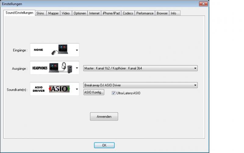

nennt sich breakaway dj und "verbessert" die klang qualität von komprimierten dateien erheblich
guckst du hier:
http://www.virtualdj.com/forums/131181/German_Forum/N_tzliches___Sinnloses__Rund_ums_DJ_Dasein_.html
zum benutzen, einfach gesagt:
progi installieren / asio einstellungen in breakaway vornehmen / in virtual dj bei config/soundkaren -> breakaway asio wählen / fertig
guckst du hier:
geposted Sat 30 Jul 11 @ 10:35 am

du hast die möglichkeit, den bass (auch alle andern frequenzen) in breakaway dj deiner anlage und den gegebenen umständen anzupassen. das was im club passiert war ist, dass mit breakaway dj frequenzen hörbar und spürbar sind die eine normale soundkarte mit mp3 nicht hergeben kann.
du kannst einstellen in welchem bereich der bass eher reagieren soll, ob im unteren oder mittleren frequenz bereich. auch ist es möglich die intensität zu regulieren und schnell anzupassen. zusätzlich hast du noch die möglichkeit, alles über einen integrierten eq so zu richten wie du es willst und jedes setup clubspezifisch zu speichern. so musst du beim nächsten gig nur noch aufstellen, in breakaway den club wählen und alles passt perfekt.
stell dir einfach einen 32band eq vor der ein 12db boost hat mit integriertem limiter / filter und das alles in software gepackt.
ich kann nur schreiben, dass der sound so..... klar / druckvoll / harmonisch / ausgewogen / dynamisch / einfach perfekt ist.
lade dir einfach mal die demo version, du wirst zu 100% überzeugt sein
geposted Mon 01 Aug 11 @ 4:45 am
