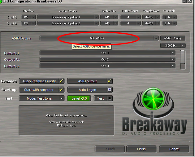

Gestern mit ner VMS2 ausprobiert. Funktioniert eigentlich. Hab's nur in meinem Partykeller getestet. Soviel Bass hat ich noch nie. Und das bei meiner Low-Cost Party-Keller-Ausstattung. Hab auch PlatinumNotes und finde das Ergebnis beider Programme ziemlich identisch. Leider kann PN keine Videos und so werde ich mir breakaway Dj wohl kaufen.
Zwei Kleinigkeiten sind mir allerdings aufgefallen:
1. In VDJ kann ich mit ausgewähltem BA Dj nicht auf ASIO-Config (Fehler im Asio-Treiber, trotz Eingang None)
2. Bypass EQ scheint nicht zu funktionieren
Werde das Ganze mal an einer besseren PA-Anlage ausprobieren...
geposted Wed 30 May 12 @ 12:48 am
zu 1. die asio config bei ausgewähltem bdj asiotreiber geht nur in der I/O config von bdj
ich hab aber die adj treiber in der config hinterlegt, da die im mainwindow von bdj auch stehen
zu 2. knn ich so nicht bestätigen. kann aber an der demo liegen
Könntest du dass erläutern (vlt. mit Screen), ich weiß nicht genau was du meinst.
roBroY09 wrote :
bdj klingt bei mir deutlich besser als dateien die mit pn bearbeitet wurden
War auch nur mein subjektiver Eindruck. Wie gesagt an ner Low-Cost (da ist der Klang eh nicht so berauschend)
geposted Wed 30 May 12 @ 1:47 am
geposted Wed 30 May 12 @ 2:14 am
OK, hatte ich genauso. Out 1 ist jetzt Stereo links, Out 2 Stereo Rechts und Out 3 Headphone, richtig?
geposted Wed 30 May 12 @ 2:21 am
