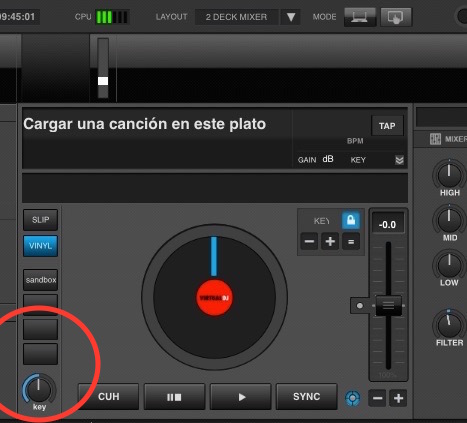

hola alguien sabe como mapear la denon MC 6000 para que la perilla de "Key" actué aplicando la diferencia de tono en el VDJ
.jpg)
geposted Tue 26 May 15 @ 11:16 pm
