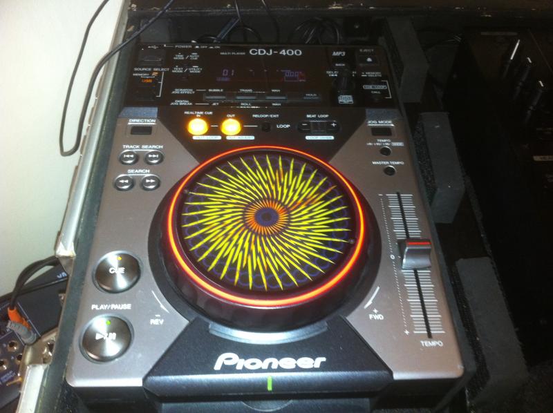

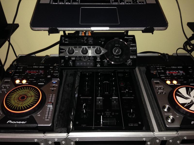

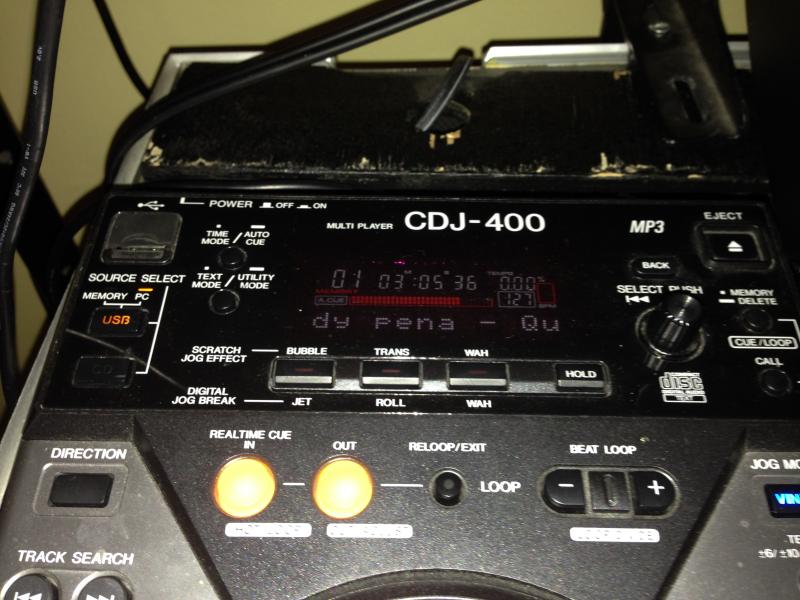

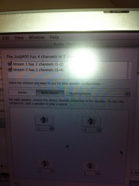

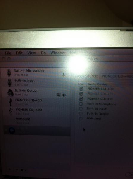

hola como estan estoy desesperado y porfavor necesito su ayuda el problema es el siguiente tengo 2 cdj 400 y un djm 350 una computdora macbook pro y por supuesto el virtual dj habia configurado todo bien el problema que hace unos dias atras ya no puedo controlar las canciones es decir nada con los cdj 400 cuando antes bien los controlaba algo estoy haciendo mal o la configuracion no esta bien pero no puedo hacer scrath no piuedo elegir las canciones no puedo hacer nada solo escuchar la musica tengo que ir al moouse de mi computadora y controlar todo asy de lo contrario no puedo y como les digo hace pocos dias me funcionaba ala perfecccion les voy a enviar unas fotos para que ustedes puedan apreciar de que forma los tengo configurado les agradesco su ayuda
este es mi djm 350
este ed mi cdj 400

de esta manera tengo configurado en el virtual dj no se si estara bien tengo los 2 cdj 400 en el de abajo donde dice 1 cdj 400
de esta manera los tengo conectado en el audio midi

ahora el problema es otro me sale la música por los dos cdj 400 no puedo utilizarlos como separados necesito su ayuda porfavor ya no se que hacer

Aquí encuentra los pasos a seguir.
http://www.virtualdj.com/wiki/CDJ-400.html
Antes de todo debe separar los cdj's en la parte midi en Mac
Ya que este reconocerá los cdj's por igual como midi 1
Entonces uno de estos debe de ser cambiado a midi 2
En la guía encontrara lo necesario para configurar si equipo de la mejor manera
