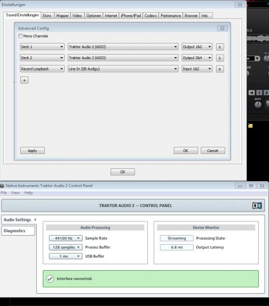

Habe mir ne Audio 2 zugelegt.
Mal blöd nachgefragt :
Wofür ist der Processbuffer und wie hoch oder niedrig sollte der eingestellt werden ??
Hat da jemand ne erfahrung mit gemacht ?
Anbei ein Bild wie ich es am laufen habe..nur wenn ich aug 48000Hz stelle, stellt VDJ es nach dem start immer auf 44.1.
Iist das Normal ??
Ich meine 1ms ist schon sehr Porno..und dann aber seh ich jetzt erst das Output Latenz 6.8 ms ist...watt denn nu ??
Fragen über Fragen...

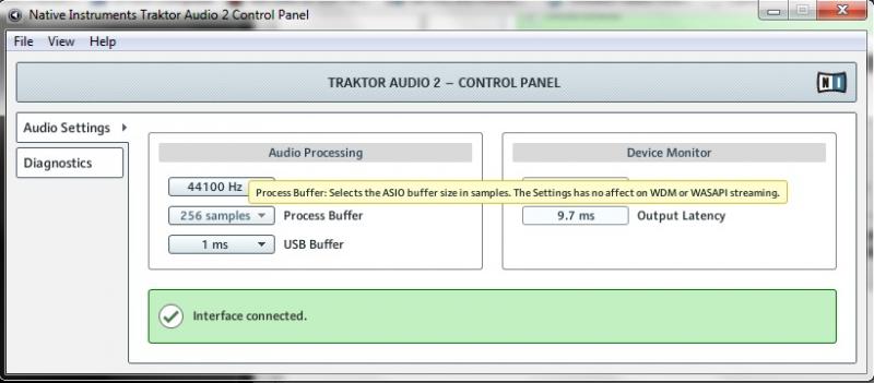

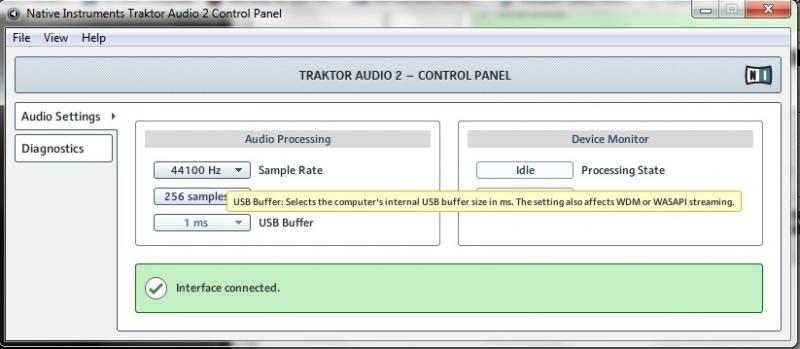

Du musst nur kurz mit der Maus auf das jeweilige Dropdown gehen, dann erhälst Du Informationen.
Process Buffer:
Usb Buffer:
Einstellungen kann man vermutlich nicht "verallgemeinern", da Computer zu Computer unterschiedlich sind. Da heißt es: "testen ist am besten". :D
Eventuell noch im System nachschauen. Da kann man auch noch mal was verstellen/umstellen. Inwiefern sich das auf VDJ auswirkt, habe ich nicht getestet.
Hoffe, dass hilft ein wenig.

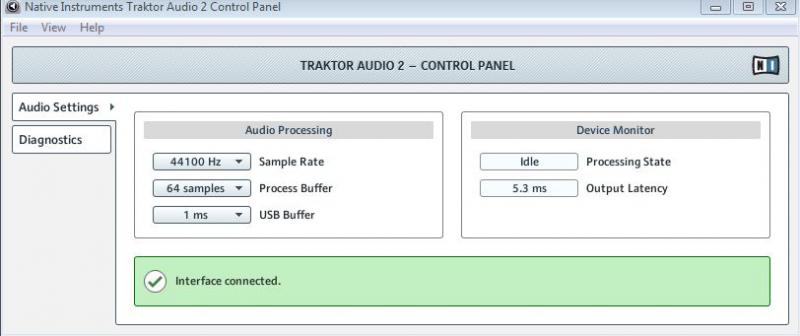

Erstmal Danke :)
habs auf 44.1 ( bringt ja nix wenn ich höher mache, da VDJ immer wieder auf 44.1 geht).
Processbuffer auf 64 Samples
USB Buffer 1ms
Rennt alles Einwandfrei ohne Knackser.
LG
Thomas

Und solange sie mit den Einstellungen gut läuft, würde ich auch nichts dran ändern.
Türlich könntest Du zum testen den Process Buffer runter setzen. Aber ich glaube, dass brauche ich Dir nicht sagen. :D
So nebenbei. Der Wert ist gar nicht schlecht. Verglichen mit meinen (aber da läuft auch manches nebenbei).
Ist auch nicht auf Musik optimiert. Dafür habe ich eine extra System-Partition. Ohne die Audio 2, aber für die VMS4.
Könnte ich aber mal testen, dann berichte ich Dir (wenn gewünscht)

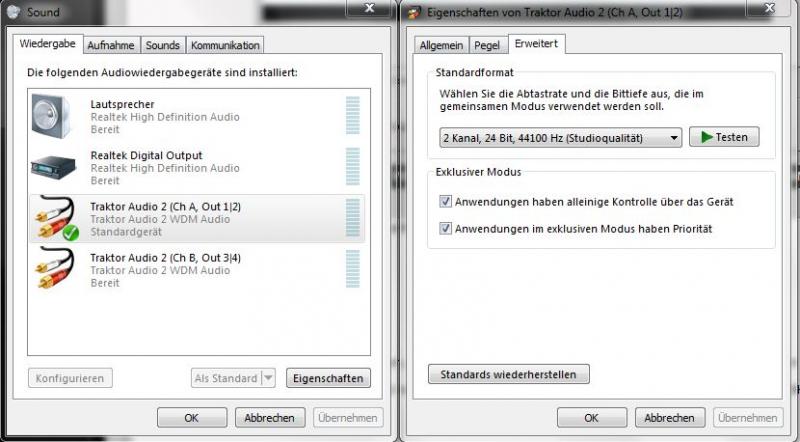

Ich persönlich verwende die 44.1 (siehe Bilder). Aber bin auch nur Heimanwender (privat, als Hobby/Zeitvertreib).
Besser als Fernsehen. :-) (vorallem bei der immer toller werdenden Programmauswahl, bzw. Titeln/Sendungen).
Thomas legt da vermutlich eher drauf Wert, da er ein anderes Equipment und auch dementsprechend andere Ansprüche hat.
