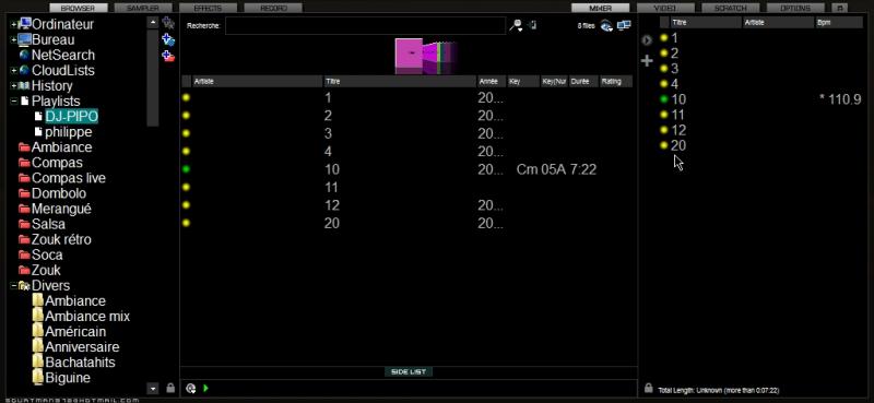

+ 01 Dodge
Il faut toujours avoir un 0 devant un chiffre unitaire pour certain logiciel
Même sans le 0 devant un chiffre unitaire ma playlist reste dans l'ordre donné.
Exemple 1 ma playlist reste dans l'odre que j'ai mis
Exemple 2 ma playlist reste dans l'odre que j'ai mis
geposted Sun 18 Nov 12 @ 12:27 pm
Exemple 3 en ajoutant le numéro 10 et 20 ma playlist reste dans l'ordre que j'ai mis après lancement de VDJ.
geposted Sun 18 Nov 12 @ 1:40 pm
En ajoutant un zéro cela fonctionne.
Merci à tous pour votre aide.
