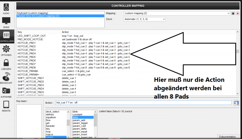

@portuer
Also so funktioniert es bei mir.
slip_mode ? hot_cue 1 : play ? cue 1 & set_cue 1 : goto_cue 1 & cue 1
@DJdezifon
Du musst den mapper direkt in den VDJ Optionen ändern.
@DJdezifon

Dankeschön
Da hätte ich lange suchen können.
Das tut jetzt mal so als ob.
Nicht alles sind so Vollprofis wie ihr.
Die Hotcue Pad's 1-8 bekommen wir auch noch hin.
Habe gestern Nachmittag mal bisschen herumgebastelt, hat nicht so funktioniert wie es sollte.
Wenn der ddj-sx Mapper verbastelt ist, kann man ihn ja zum Glück zurücksetzten.

Danke, so funktioniert es, allerdings leuchtet das Pad bei gespeichertem CUE nicht mehr. Hast du dazu vielleicht eine Idee?
Danke sehr
geposted Sun 03 Aug 14 @ 7:16 am
Danke sehr
Denny F. wrote :
@portuer
Danke sehr
OJA ich vergaß. Du musst die Hot Cue Pad LED's mappen. :D

Hier nochmals die Belegung für die 8 Hotcuepads vom ddj-sx, das sie so funktionieren wir sie sollten, inclusive der 8 blauen LED's.
Ich bin auch nur Laie, habe es aber auch hinbekommen.
Da Bilder mehr sagen als Worte.
ddj-sx Hotcue 1-8.png" class="bb-img">
Was ich noch "sorry" vom Traktormapping kenne:
Beim gestoppten Deck (Track natürlich geladen) konnte man eines dieser gesetzten Hotcue, den Track starten und stoppen, wenn man das Pad dazugehörige berührt und wieder los lies, ob man das braucht oder nicht keine Ahnung.
Weis nicht ob das bei SeratoDJ auch so ist, hatte diese Software nie im Einsatz
geposted Wed 06 Aug 14 @ 9:27 pm
