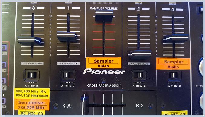

Lösung gefunden:
Im Sampler Menü Audio Ausgang ist die Funktion Master gesetzt, jetzt wird mit dem Sampler-Volumen Regler Bild und Ton eingeblendet. (Problem dabei ist ,wird dieser nicht voll hochgezogen, sieht man das Videobild vom Player durch)
Hatte eine Notlösung Schwarz Video ohne Ton im Deck.
Stellt man den Audio Ausgang auf Deck 2 so wird der Sampler-Volumen Regler nur zum Video regeln genutzt, und kann mit dem Volumenregler vom Deck 2 die Lautstärke unabhängig vom Bild regeln.
(Das ist nur bei Videoclips mit Ton, Audio Dateien werden mit dem Sampler-Volumen Regler geregelt)
Gruß Andy
P.s. -Fix sampler sound issue when Apply Deck Effects is active Danke

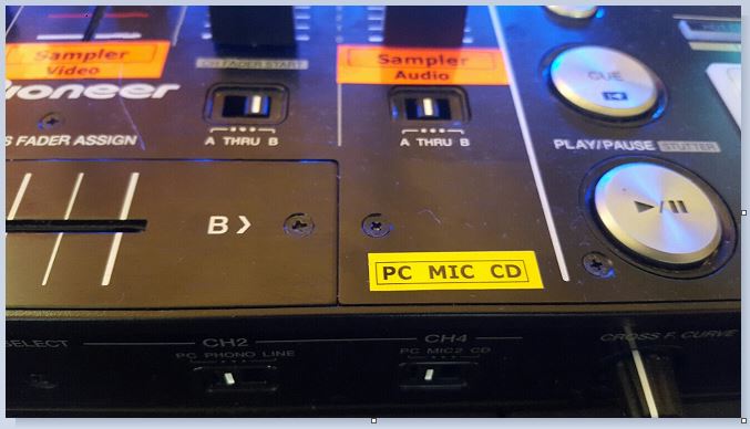

Lösung für dieses Problem
(Macht natürlich nur Sinn wenn der 4 Kanal nicht benötigt wird 2 Deck Betrieb)
Im Sampler Menü Optionen den Audio Ausgang auf Deck 4 stellen.
CH4 auf PC und THRU schalten.
Jetzt können die Videosampler und Ton Lautstärken geregelt werden.
Gruß Andy
