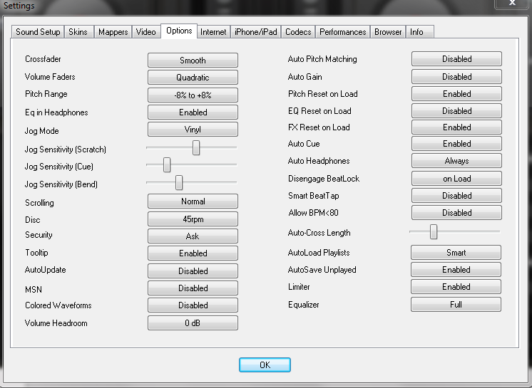

Pouvez-vous mettre une image de votre skin et de l'onglet config/options

Voilà j'espère que ça va fonctionner...;-)
Oli

tu devrais mettre ton Vdj en Français, ensuite désactive "Pitch reset on load" ;)

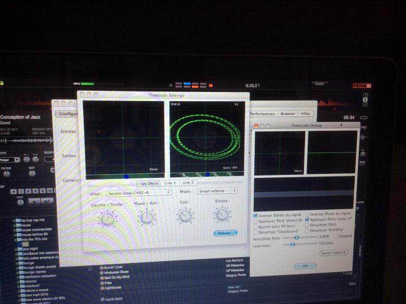

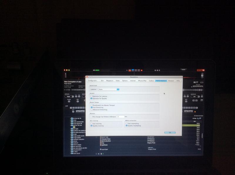

Peux-tu nous indiquer ton OS, la configuration de ton ordi et des captures d'images des réglages TC, Audio / Performance de VDJ ainsi que les réglage du control panel de la RMX.

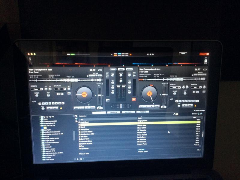

Ré bonjour,
Virtual dj est installé sur un MacBook unibody fin 2008
Voici les captures d'écrans :

Le réglage du timecode n'est pas bon, le signal est ovale, il y a trop de gain, il y a trop de silence, voici un bon réglage timecode à avoir :
http://fr.virtualdj.com/wiki/TimeCode%20Config%20FR.html
Si le timecode est mal configurer, VirtualDJ n'arrivera pas à décoder le signal correctement, et tu aura des soucis de BPM stable voir d'autre problème.
