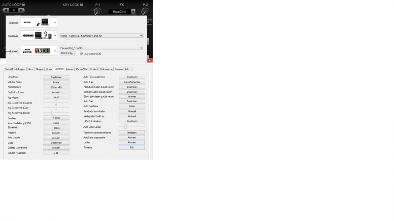

Hi so ich bin dann mal heute morgen dazu gekommen die LE und das mapping und Skin in der Pro zu testen
FW: neueste
Das display ist AN zeigt aber keine infos, zahlen sind genullt, bpm, pitsch usw zeigt er nicht an. (schade aber hoffe auf nen FW update)
Der Skin: Die channel slider gehen nicht, also bewege ich die am controller bewegt sich aber nix in VDJ
Effekte: Roll wird doch von VDJ unterstützt, wieso nicht auch auf Roll mappen? Gleiches gillt für Trans und Echo
Nun zum problem: Läuft ein deck und ich lade einen track ins andere geht die musik aus, der track läuft aber im anderen deck weiter.
idee? dazu

geposted Sun 14 Jul 13 @ 4:23 am
idee? dazu
idee? dazu
master mit headphone vertauscht?
