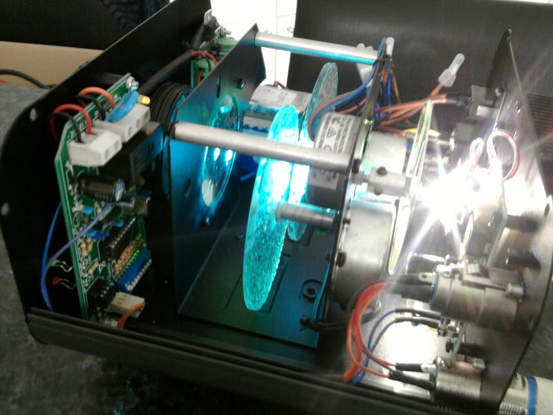

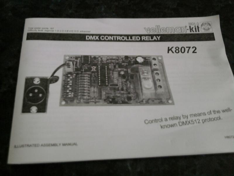

Pour revenir sur ce premier projet. Il faut savoir qu'à la base ! c'est un kit, à assembler donc il faut maîtriser la soudure au plomb.
Sinon assez facile à réaliser ! (Mode d'emploi très bien établi)
Il peut fonctionner dans tous les appareils de toutes marques.
Ce qu'il a besoin c'est une alimentation de courant 12v continue (ce qui veut dire +/ - ) Consommation: max. 100mA
Concernant le protocole dmx on peut lui donner tous les Chanel dmx disponibles de 1 à 512 ! Simplement en sélectionnant des petits curseurs numéroter. Comme sur certains jeux de lumière !
il y a un peu plus d'informations sur le lien ici au-dessus à la réponse à Dodge57
Juste titre D'information !
(si d'autres questions, viendrait entre le 15 et le 30 juillet attention pas réponse je suis en vacances Kool)
Musicalement Dj Fil

Bonjour
j'ai testé il y a déjà un moment ce kit (k8072) il fonctionne très bien mais attention il ne sert que pour une seule fonction.
son but est d'activé et désactivé un relais (exemple : donc peut faire fonctionner une machine à fumée) mais pas programmer
un scanner.
un scanner.

Fait voir si un bloc de puissance ne revient pas moins chère. T'en trouve pour 45 € en 1 voie.
geposted Mon 08 Jul 13 @ 5:49 pm
Voilà, c'est ce que je me disais, quand tu fais une fixture pour freestyler par exemple, il faut utiliser les infos qui sont dans le livret qui est livré avec ton scanner ou encore ton effet LED, sur ce genre d'appareil, qui n'est pas prévu en DMX, tu peux rien contrôler mis à part l'allumage et l'extinction !!
geposted Tue 09 Jul 13 @ 2:28 am
c'est exact cela fonctionne avec un relais (fonction off/on)
Documentation de mon fournisseur : http://www.reboul.fr/storage/000025b1.pdf
