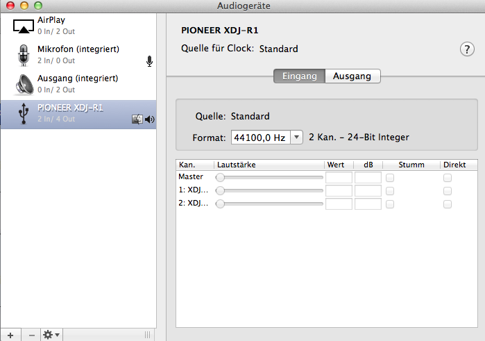

Es sieht zwar bei mir alles etwas anders aus als bei dem Link, aber anscheinend wird das Gerät korrekt erkannt:
