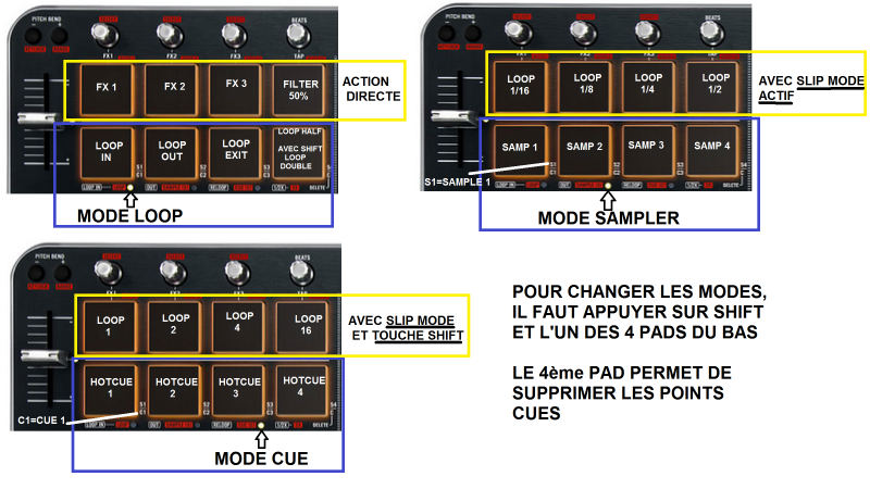

nos messages se sont croisés lol, pour l'instant je n'ai pas touché à ça. ma priorité était basée essentiellement sur la programmation musicale. mais avec cette platine j'aimerais bien apprendre les différents effets.:-)
geposted Thu 26 Dec 13 @ 12:27 am
Il n'y a pas d'effets spéciaux vu que ce sont ceux de vdj qui sont utilisés
Je parle de ces del (led) qui te disent le mode des 8 pads

une usine à gaz. Seuls les 4 pads du bas changent selon le mode
Je ne connais pas la couleur que peut prendre les pads selon le mode vu que je n'ai pas ce contrôleur...

Petite erreur pour les pads du haut avec shift sans slip mode
Perso j'aurai laissé le slip mode actif pour tous les loops ou changer la couleur des pads pour différencier les effets et les loops (si l'on ne veut pas de slip mode actif)
Les loops 1 à 16 sont en continue, tandis que ceux de 1/16 à 1/2 sont à impulsion, mouai, à voir!
Le slip mode s'active/désactive avec les touches shift et scratch (del clignotante)

Oui pas évident du tout, sur les 4 pads du haut, 3 servent pour actionner les effets, le 1 pour l'effet 'beatgrid" le 2 'backspin", le 3 "brake" . on peut les changer avec les touches Shift + fx control. Par contre pour les 2 platines du bas ces touches pad sont inactives, à moins qu'il y ait une astuce???

Tu veux dire que les modes loop, sampler et cue ne fonctionnent pas?

Les 3 touches du pad (FX1 FX2 FX3) du haut servent pour programmer les effets que tu peux assigner en faisant shift + control. elles fonctionnent bien pour les 2 platines du haut, celles du bas (3 & 4) ça ne marche pas. Ce qui n'est pas normal, à mon avis.
Pour les 4 pad du bas, tu peux assigner 3 points CUE en faisant Shift + appuie de la 3eme touche du pad "reloop cue (c)" et tu détermines dans vdj tes 3 points cue au fur et à mesure que tu les assignes tu vois les 3 pads s'allumer l'un après l'autre. ensuite il suffit d'appuyer sur l'un des 3 pads pour que que la chanson démarre sur ton point cue que tu as choisi. mais pareil ça fonctionne correctement uniquement sur les 2 platines du haut.
Lorsque je veux faire la même chose sur les platines du bas, les 3 touches du pad, au lieu de s'allumer, elles clignotent au fur et a mesure que je determine mes 3 points cue et lorsque j'appuie sur l'une des trois touches lorsque la musique tourne, ça enlève les point cue correspondant. C'est n'importe quoi!!!!!!!
Je ne sais pas si je me suis fait comprendre???

si elles clignotent c'est que le cue delete est activé ou bloqué

Tu as raison, sur la platine du dessous, les touches pad étaient en mode delete, j'ai donc appuyé sur la touche shift et delete du 4eme pad et les 3 touches pad des points CUE se sont allumées et tout fonctionne correctement pour les points CUE. En plus, le mode Slip, permet d'appeler le point CUE que l'on veut et dès que l'on relache la touche, la chanson reprend le point où elle était en cours de lecture (le fameux reloop si j'ai bien compris).
Alors petit à petit les points se résolvent un à un. Tant mieux et tout ça grâce à ton aide.
Seul point pour l'instant obscure, ce sont les 3 touches du haut des effets qui restent inactives pour les 2 platines du bas. Aurais-tu une idée par hasard????
