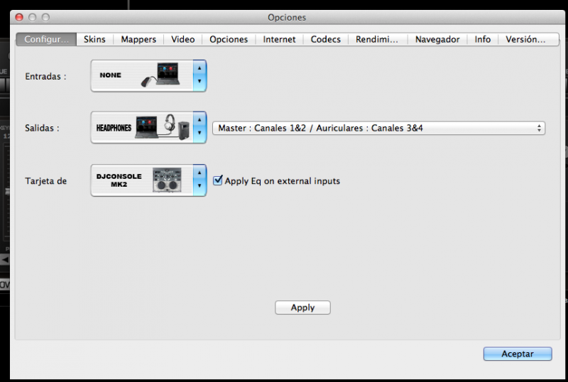

Buenas noches de nuevo,
acabo de instalar los controladores y al conectar la controladora me aparece el aviso de actualización del firmware (2.2.3) pidiéndome actualizar la MK4. He estos días atrás buscando el error en el audio que me ocurre, y por el que he abierto este hilo y, no recuerdo donde, leí que al ser licencia LE, si se actualizaba el firm de la controladora, ya no podría sacar el audio, cosa q me extraño, pero pregunto antes de hacer nada y fastidiarla.
Adjunto captura de lo que me aparece para la configuración del audio, no me aparece lo mismo que a ti gabycorrea.
 23.45.07.png)
Porque no me sale AISO driver???
Muchas gracias de nuevo.
 23.45.07.png)
geposted Wed 05 Feb 14 @ 4:46 pm
Hola compañero :
El Asio te saldría si tuvieses un Pc , en Mac no existe el modo Asio .
Yo des instalaría todo pasaría el ccleaner y volvería a instalar los controladores más recientes desde la página de Hércules , la que ha posteado Pochito ...La secuencia sería .
1-elige el género de producto...DJ/Música
2-elige la familia.......Controlador con audio
3-elige el producto.......Dj Console MK4
4-Elige el vínculo ......Controladores
Y ahí descárgate los controladores para OSX....los instalas y cuando te lo pida conectas la Mk4....abres el Vdj y ya debería reconocerla .
Si te dice que actualices el firmware , pues lo haces ya que la has registrado y siempre vas a disponer del mismo en tu página de descargas si hubiese algún problema .
Suerte.
Suerte.
geposted Wed 05 Feb 14 @ 5:59 pm
