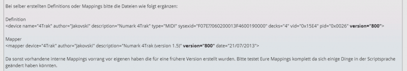

Also die device files und mapper files liegen bei der v8 am gleichen Ort wie bei der v7.
Musst nichts umkopieren.
Was du allerdings versuchen kannst.
Öffne beide files mit einem Editor. Jeweils in der ersten oder zweiten Zeile dieser Dateien sollte ein Attribut "version=740" oder so ähnlich sein.
Ändere dort mal den Wert von 7xx auf 800.
Achte aber darauf, dass der Wert richtig geschrieben ist. Kann auch 8.0.0 oder so sein, aber das siehst du ja dann.
Dann sollte die V8 zumindest die Dateien erkennen. Ob der Controller dann funktioniert musst du allerdings testen.

Wichtig: Beim Mapping die Versionsnummer korrigieren, beim Definition musst du es ergänzen so wie Heiko das hier beschrieben hat:
Falls das mit der Versionsnummer nicht funktioniert, kannst du es auch mal unter Settings/ Optionen mit disableBuildinDefinitions auf "yes" stellen versuchen.
Danach VDJ nochmals starten.

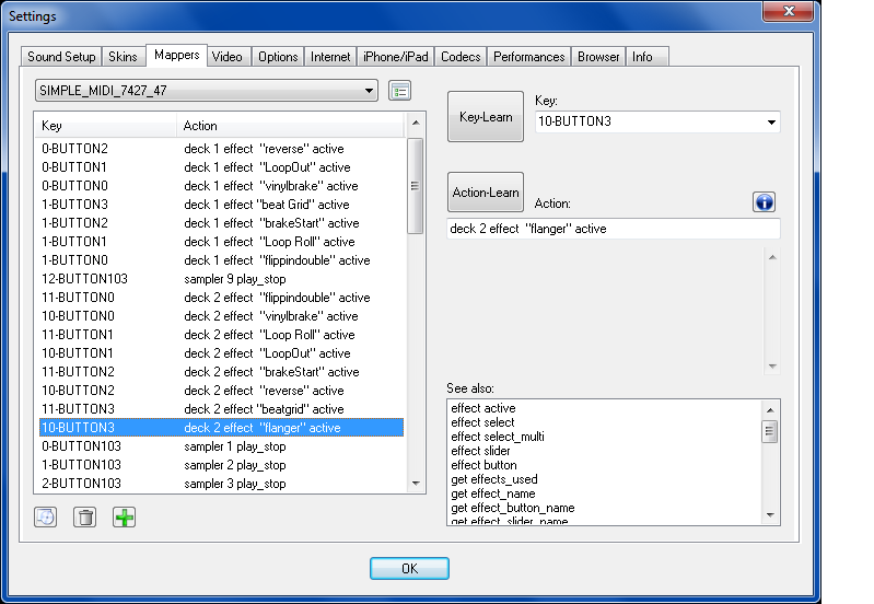

Hallo
Ich habe inzwischen einige Dinge getestet!
Ich bekomme es nicht zum Laufen.
Ich habe angefangen es neu zu machen da Lauft es auch nicht richtig.
Dann habe ich in das angefangene Mapping die alte Datei mit eingefügt, die erkennt das Programm heute plötzlich.
Hier ein Bild
Aber zum Laufen bekomme ich es immer noch nicht.
Was mache ich falsch?
Unter VD7 hat das alles ohne Probleme geklappt.
War recht schnell fertig und Läuft wie ne eins.
Bitte um Hilfe.
MfG: Dreskrüger

Das ist kein Definition - das ist SIMPLE MIDI - musst Du neu machen. Taste auswählen und Action kopieren, bzw. anpassen.

Hallo
Habe ich inzwischen auch gemerkt.
Das man alles neu machen muss für die 8ter.
Hat auch ganz gut geklappt.
Leider sind so einige dinge wo das System komplett abstürzt.
z.B. Loopout und Vinylbrake...
Und Looproll bekommt das Programm gar nicht hin.
Scheinen wohl noch ein Paar Fehler im Programm zu sein.
Bei der VD 7 geht alles Tadellos.
Mal abwarten wenn es neue Updates gibt, dann sind bestimmt ein Paar Bugs weniger
MfG: Dreskrüger

Das sin beides Effekte soweit ich mich erinnere - LoopRoll ist meines Wissens mittlerweile nativ.
V7 Effekte sind erstmal als nicht kompatibel zu werten !!!
Effekte müssen erst upgedated werden. Einige funktionieren aber.
