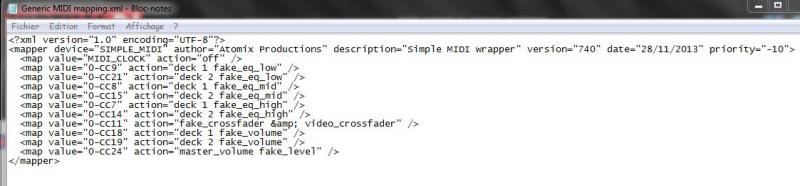

Voila j'aurais aimé mapper ma djm 5000 avec vdj 8 comme sur vdj 7 .....mais voila rien ne correspond....
sur VDJ 7 j'avais un truc comme ça
Ce serait super si j'avais un Pro du script qui pourrait m'aider...

sur la V8 c'est le même principe, sauf que beaucoup d'ancien fichiers xml ne fonctionnent plus.
tu dois vider ton dossier mapper et device, ouvrir VDJ, modifier le mapping de ta 5000 et VDJ8 créera un nouveau fichier xml que tu pourras ensuite éditer
