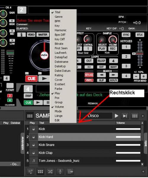

3. Samplelautstärke kann ich leider nicht verstellen. Hab rechts im Sideview bei den Samples keinen weissen Balken und links kein Settingsymbol?!? Kann man oben li. + re. statt den Effekten die Samples platzieren?

Ich verwende "Automix" ais "Playlist". Ist wohl auch so gedacht . . .
Bei den Samplern mach mal "Rechtsklick auf die Überschriftenzeile. Kannst dann DEINE Auswahl treffen.
Soooo hab ich es.
Soooo hab ich es.
Gruß
DJ Professor
