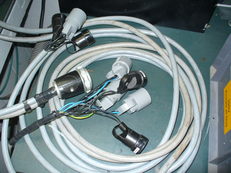

personnellement depuis plus de 10 ans je n'utilise pas de rallonges électrique mais uniquement des
multi-paires comme cela : (de différentes longueur)

J'ai aussi 3 multipaires pour mes 3 pieds mais ils sont gros, raides et lourds, et très chiant à transporter.
Je préfère nettement l'option 1 ralonge ^^

Dodge57 : Bonjour la sécurité! J'ai déjà subi un contrôle et je suis certain que je n'aurai jamais pu travailler avec ce genre de matériel.

Il parle de la rallonge, éffectivement ta rallonge ne me plait pas trop aussi.
De plus je remarque que dans ta rallonge il n'y pas de terre? :O dit moi que je vois mal
geposted Thu 04 Dec 14 @ 5:22 pm
les 3 multipaires pour tes 3 pieds. Ca craint!

Alors pour info en France la terre est normalisée jaune et vert, et ce câble est bien visible sur la photo.
Celui ci est relié à la fois sur le scan qui l'appareil le plus puissant du pied et en même temps vissé sur la structure par une cosse, de cette manière la structure est elle aussi protégée en cas de fuite électrique.
Car je suppose que ceux qui t'on contrôlé Dnajduch ont dû te préciser que c'était obligatoire.
Les autre appareils vissés définitivement sur la structure sont reliés à la terre par la vis et une rondelle à dent, donc parfaitement réglementaire.
Le multipaire est un câble homologué 250V/10A par paire, donc parfaitement adapté.
De l'autre côté la fiche (que je n'utilise plus depuis des années) est également homologuée 250V/16A.
Je suis électronicien/électricien de métier depuis plus de 20 ans, je connais bien les normes. Maintenant si vous faites allusion aux parties dénudées avant les fiches 220V domestiques, c'est vrai que ce n'est pas très joli. Mais du point de vu de la réglementation ce n'est pas l'apparence qui compte mais le respect des normes.
J'aurai pu effectivement gaîner ces parties avec de la gaine thermo, mais cela aurai rendu ces sections trop raides.
Il me semble que d'avoir un seul câble multipaire qui monte sur un pied est nettement plus propre que 15 ralonges !

Aujourd'hui avec les appareils à LEDs, un chuco en début de chaine et ensuite des IEC mal/femelle et c'est fini.
