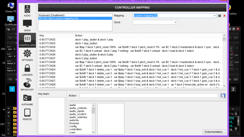

ok...alles raus aus den folders und dann vdj angemacht - im "devices"folder erschien dann eine "controller.dat"-datei..
hier der screenshot:.png)
.png)
geposted Wed 10 Dec 14 @ 2:06 pm

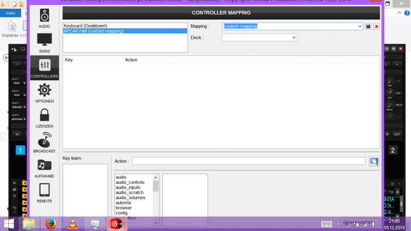

..ansonsten siehts so aus und alles funktioniert super!?!?
geposted Wed 10 Dec 14 @ 2:11 pm
Also die Controller.dat erscheint weil darin neuere native Updates für Definition/Mapper liegen. Das ist die Nummer nach dem Build: b2073.123.
Beim nächsten Programm Update verschwindet die automatisch wieder.
Poste bitte mal Dein Definition File hier.

wie gesagt ich weiss au net warum alles funktioniert - aber das tut es ;)
geposted Thu 11 Dec 14 @ 3:25 am
LuckyManitu wrote :
es ist also doch möglich die LEDs im simple-midi-wrapper zu kontrollieren...
hier das def.file...wie gesagt es ist von dj rethink vom vdj-addon-download:
Ist kein Simple MIDI, sah nur so aus weil die Namen ähnlich gewählt waren.
geposted Thu 11 Dec 14 @ 4:14 am
gibt es also jetzt dafür von vdj ein "natives" definition file oder irgendwas vorgefertigtes was mir hier jetzt weiterhilft? bzw eine liste der buttons/LEDs und ihre werte?
