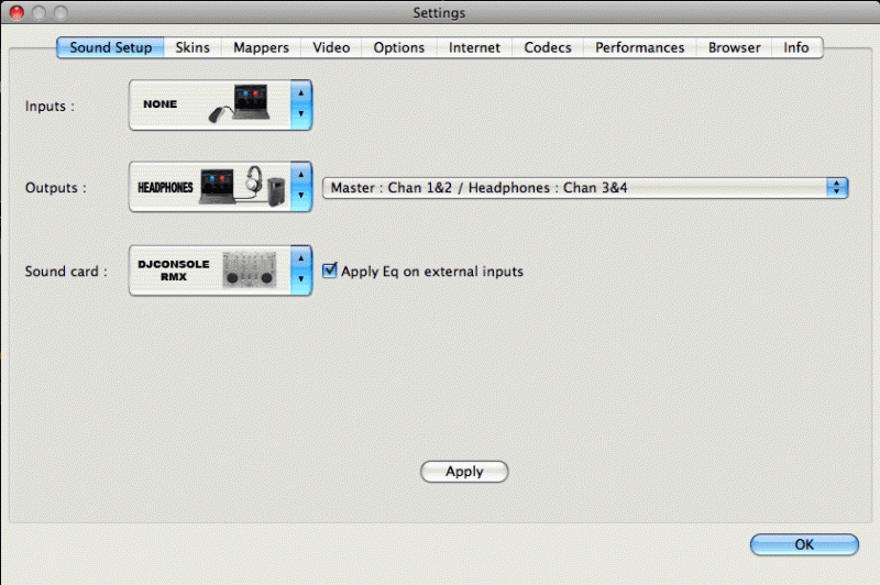

Essaye ces réglages dans VDJ :

Il faut aussi évidement prendre en compte la gestion de la pré-écoute:
Par défaut, dès qu'une pièce est chargé, VDJ mettra celle-ci par défaut dans le casque (en prenant en compte que vous voulez probablement mettre quelques truc en place).
Il faut aussi penser à la position du potar Monitor, juste à coté du volume du casque:
- En position CUE (complètement à gauche), vous entendrez le(s) deck(s) pour le(s)quel(s) la pré-écoute est activée;
- En position MIX (complètement à droite), vous entendrez le mix principale, tel que géré par le crossfader
- Entre les deux, tout dépend de la position, évidement...
