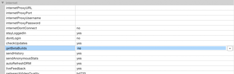

Bonsoir,
Généralement la version public :
Pour avoir les mises à jour public et non beta, il faut décoché la case "Obtenir les Betas" dans "mon compte" :
ET dans VDJ 8 = Options = Internet = Mettre sur "No" :
Maintenant, pour revenir à une version "public", je pense que tu dois téléchargé VDJ8 à partir du site et de lancer l'installation.
Une fois fait, vérifie bien la version que tu utilises, voir si c'est bien la public et non une beta.
