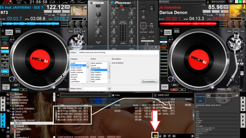

faîtes glisser votre playlist dans le sidelist puis sur un bouton personnalisé (custom button) mettez la commande suivante 'sidelist_load_and_remove & play'
utilisation:
utilisez ce bouton personnalisé au lieu du play quand votre titre s'arrêtera
juan
utilisation:
juan

Re-bonjour,
Je viens d'essayer et ça ne fonctionne pas.
La lecture s'arrête bien à la fin du morceau mais le morceau suivant ne se charge pas si bien que lorsque j'appuie sur le bouton (custom button) c'est toujours le même morceau qui redémarre.

visible une semaine, après je supprime
Si ça ne fonctionne toujours pas, c'est PhantomDeejay qui avait raison, fonction impossible, voir TOPIC: IS IT POSSIBLE IN VDJ8 TO MAKE A SKIN BUTTON TO LOAD (AND PLAY, AND STOP) A CERTAIN PLAYLIST?

Un grand MERCI
ça fonctionne.
