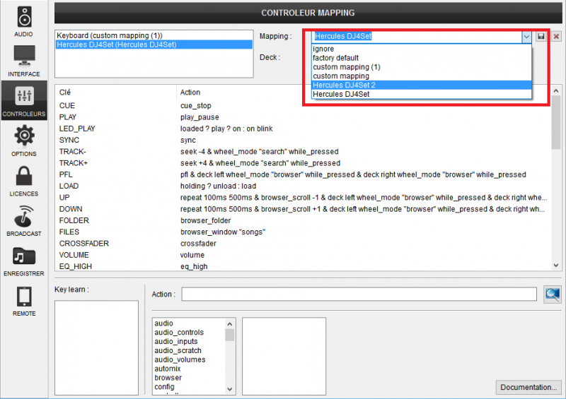

Tu peux supprimer les mapp qui sont dans le "Device" et "Mappers".
Lors du lancement de VDJ 8, tu retrouveras normalement le mappeur d'origine de la RMX.

Dans VirtualDJ 8 tu peux sélectionné le mapper d'origine ou mapper personnaliser

Merci à Juan pour USB 2
Merci à Cantalien, j'ai fais le ménage dans les répertoire Device et Mappers. Je crois que j'ai compris le principe pour V8.
J'ai retrouvé mon LPD8 !! sur la V8.
