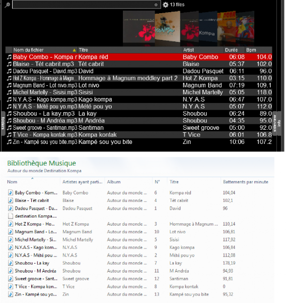

Bonjour chez moi je n'ai pas de problème le BPM affiché sur VDJ 8 est égale a l'affichage
sur l'explorateur windows 10 et également sur bpm3tag.
