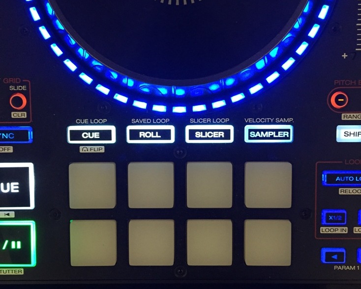

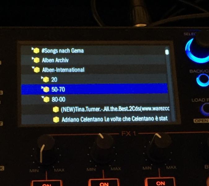

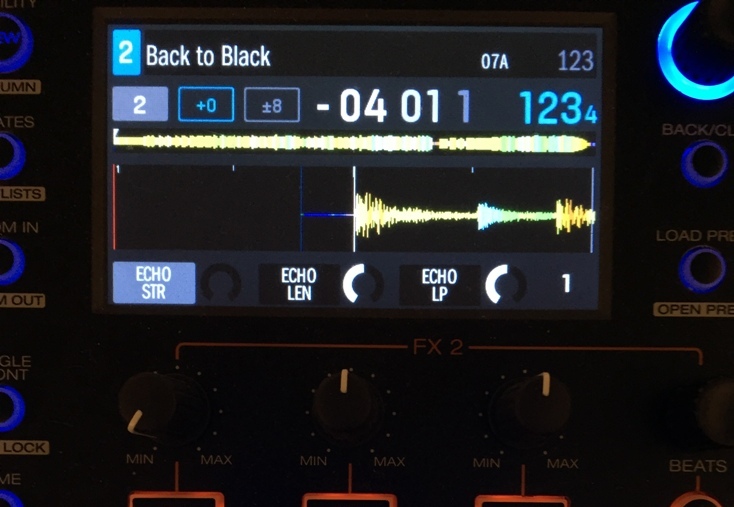

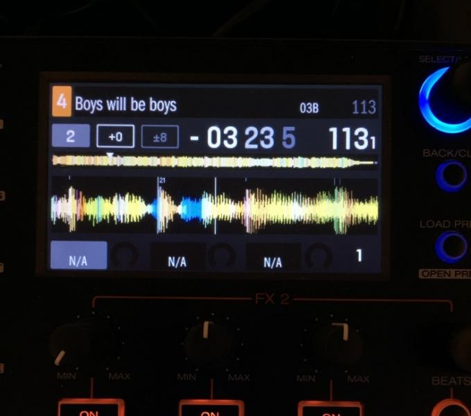

Die Standardansicht im Playmodus:
Auch die Player 3/4 werden entsprechend angezeigt

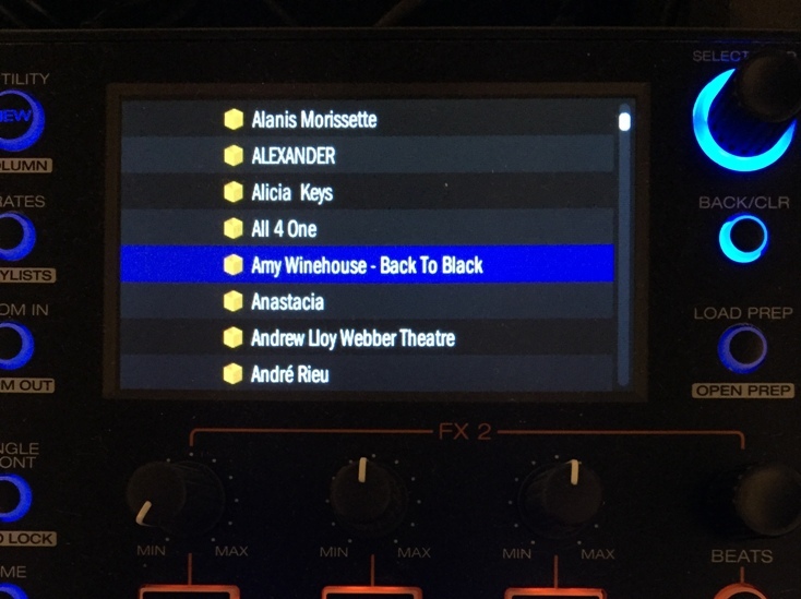

Die Ordnerliste:

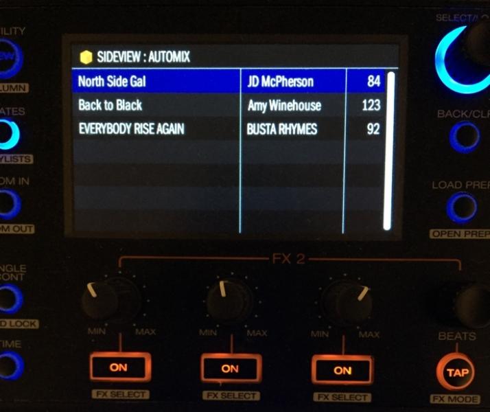

Sideview:
ACHTUNG, PROBLEM, die Pad's leuchten nicht mehr, funktionieren aber wie gewohnt, muss erst gucken, ob ich das noch einstellen muss
Die Ordnerliste:
Sideview:

Das Problem mit den Pads hast nicht nur du, hängt aber wahrscheinlich mit dem Addon zusammen, das in der Early Access Phase installiert werden musste.
Probier mal folgendes:
djdad wrote :
Ok i think i know why not working for a few users
Please remove any mcx8000 files from the virtualdj/devices folder and /mappers folder and restart VirtualDJ
Quelle: http://www.virtualdj.com/forums/208080/General_Discussion/Dennon_DJ_MCX8000_x_Virtual_DJ.html?page=10
Dein eigenes Mapping natürlich am Besten vorher sichern.
geposted Wed 21 Sep 16 @ 5:18 pm
Ich habe die in meinem Mapping fehlenden Einträge einfach nachgetragen :-)
