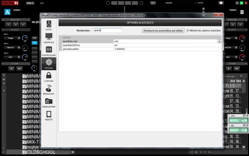

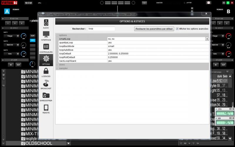

as tu bien configurer tes paramètres de " loop" ?
regarde si par exemple l'option quantizeloop est bien sur " yes "

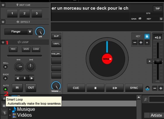

Salut
Ou encore
va dans la partie loop clic sur la flèche extenced et tu actives le bouton Auto loop et qui s'appelle aussi Smart loop
Ou encore
