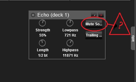

Bonjour à tous ou bonsoir ? ;-)
Je profite de ce poste clôturer. Pour une question sur le même sujet mais sur un autre effet celui de l'écho !!!
Je voudrais un bouton personnaliser mute ! activer et désactiver comme repris sur l'acquisition image ci-dessous. Deck L & R
Merci d'avance.
Merci d'avance.
geposted Thu 22 Sep 16 @ 7:01 pm
une fonction mute pour le volume de chaque deck ? ou par rapport au effet ?

Bonjour
Oui oui par rapport au effet Echo deck L&R mute ?

Effect_button 1. En généralité
Ou effect_button "echo" 1 pour fixer la touche personnalisée que pour l'effet écho

Bonjour Juan
Merci pour l'info. Donc si j'ai bien compris toujours écrire boutons et le paramétrage. Ça fonctionne super !!
deck left effect_button 1"echo" mute
deck right effect_button 1"echo" mute
Juste pour info pour ceux qui passeraient par la..
Je vous invite à faire le test ! Activer écho pour sortir d'une musique pour le mix... Et appliquer la fonction mute écho
Ça fait son petit effet dans le mixage ! La musique se coupe, mais une petite prolongation écho continue...
C'est assez sympa pour le mixage. Vous m'en direz des nouvelles LOL

Je ne sais pas si c'est ce que tu cherche à faire Studio SMV mais il y a aussi la possibilité de mettre les effets en pre fader ou post fader, en gros avant ou après les faders ou crossfader, en gros quand vous lancez un effet "EchoDoppler" par exemple et que vous fermez le fader, l'echo continue son cycle jusqu'à la fin (du nombre d'echo). il faut coché post fader pour que les effets passe après les faders/crossfader.

Bonsoir dj lylian
Merci pour l'info... Je ne savais pas ;-) au fait c'est exactement ce que je fais. Mais avec un bouton mute... C'est pas plus mal
et ça fonctionne très bien. (Mais je vais tester quand même cette solution)
PS : je me suis toujours demandé s'il y avait une près écoute... Sur les effets mais je ne pense pas ?
Ça permettrait de le paramétrer avant de l'envoyer !!
