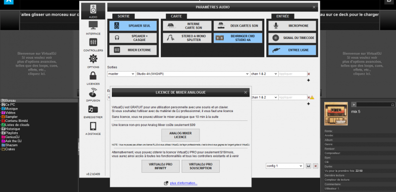

Voilà ce que ça me fait.... As-tu une idée de comment je dois faire? ;)

Oui, mais quand je connecte le controleur CMD studio 4A, je ne peux pas l'utiliser...
Voilà ce que ça me met :
geposted Fri 30 Sep 16 @ 11:07 am
As-tu une idée de comment je peux faire pour l'utilisr? Car j'ai acheté la licence pour ce controleur et le logiciel le reconnait, néanmoins quand je souhaite mettre en Input : "entrée ligne", il me met que je dois acheter la licence.. Je comprend pas ^^'

Si le logiciel ce bloque au bout de 10 minutes c'est que vous avez un problème dans la configuration de VirtualDJ :
1-Je vois qu'il est mal configurer sur votre screen il est en "speaker seul", vous devez le passer en "speaker et casque".
2-Avec la configuration du dessus (1) si le logiciel bloque encore au bout de 10 minutes c'est que la licence ne permet pas l'utilisation du micro et que effectivement vous devez acheté la version Analog Mixer ou Pro Infinity pour pouvoir faire fonctionner le micro.
