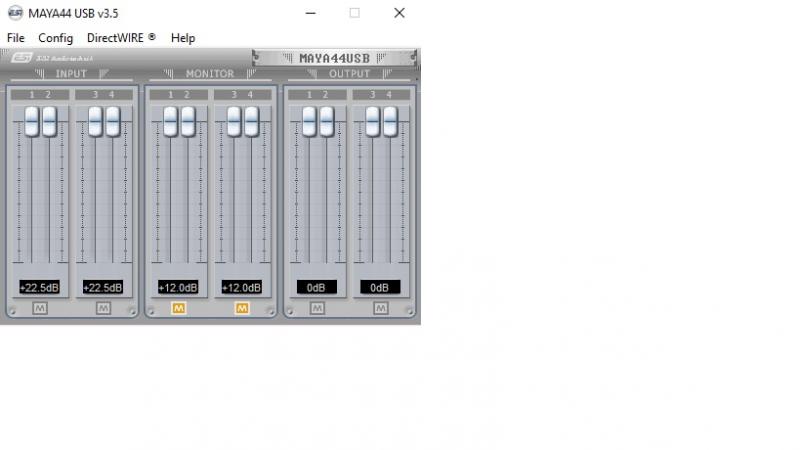

Trouvé !
En touchant connement mes platines, je me suis aperçu que les courbes sur le paramétrage des timecodes bougeaient quand même.
Du coup, j'ai baissé le son des inputs de la maya a 50% et tout fonctionne parfaitement.
Si le son est a fond sur les IN de la Maya, VDJ ne capte pas les Timecodes.

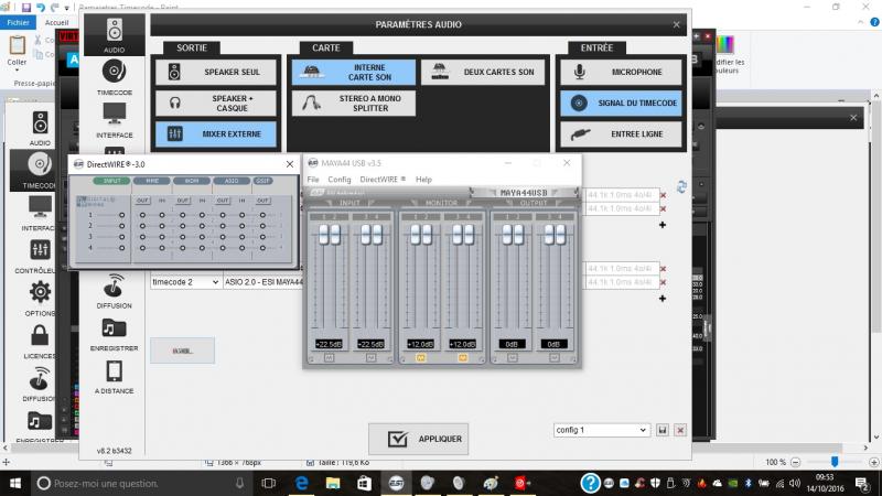

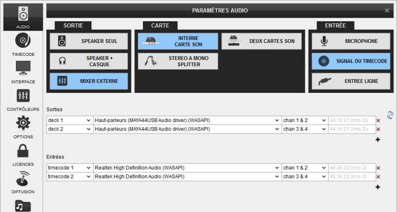

Concernant la configuration :
Si je met les entrées sur :
Timecode 1 / Maya44USB Ch12 (MAYA44USB Audio Driver) (WASAPI) je peux sélectionner le Chan 1 & 2
Timecode 2 / Maya44USB Ch34 (MAYA44USB Audio Driver) (WASAPI)Le chan 3 & 4 ne sont pas proposés et je ne peux mettre que 1 & 2
Si je met les 2 sur ASIO 2.0 - ESI MAYA44USB (ASIO) en sélectionnant ESI MAYA44USB 1/2L : L&R pour l'un et 3/4 : L1R pour l'autre, cela fait bugger VDJ.

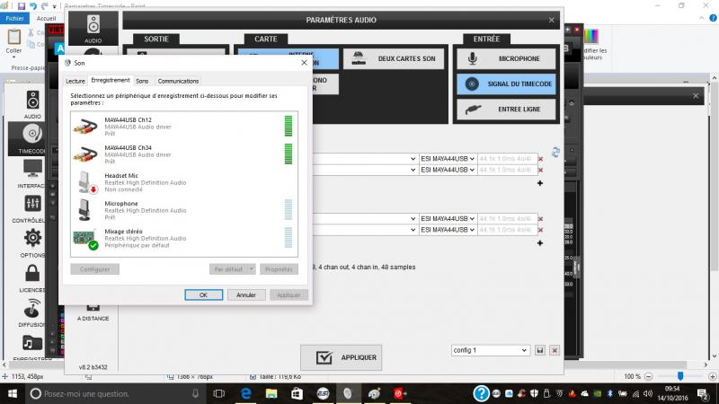

Concernant la carte son :
Lorsque je lance un titre sur la voie gauche de vdj je vois bien les diodes outputs vertes 1 et 2 s'allumer.
Lorsque je lance un titre sur la voie droite de vdj je vois bien les diodes outputs vertes 3 et 4 s'allumer.
Lorsque j'appuie sur play de la platine gauche je vois bien les diodes inputs rouges 1 et 2 s'allumer.
Lorsque j'appuie sur play de la platine droite je vois bien les diodes inputs rouges 3 et 4 s'allumer.

J'utilise la maya 44USB en vinyle timecode :
1- il faut te mettre en Asio sur les entrées et sorties.
2-tes entrées sont configurés sur ta carte son du pc, cela ne fonctionnera pas.
Tu dois sélectionné la carte Maya pour les entrées timecodés.
Sur Windows 10, utilise les pilotes de la Maya USB+, ils fonctionnent bien avec la carte Maya USB :

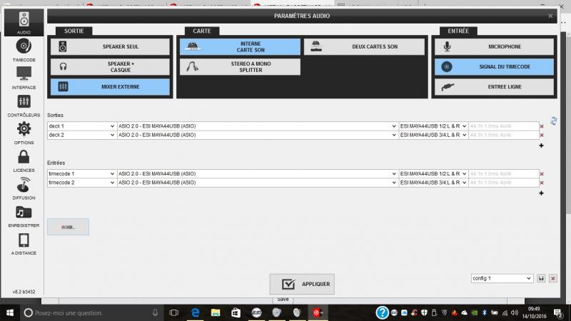

J'ai tout repris a zéro.
J'arrive a sélectionner ASIO en sortie et entrée.
Lorsque je souhaite calibrer le Timecode, VDJ me sort un message d'erreur : désolés mais nous ne connaissons pas ce timecode.

Salut Lylian et merci.
Niveau câblage, tout est OK.
Niveau paramétrage entrées et sorties, comme tu peux le voir sur mon screen, cela a l'air de correspondre.
Par contre je vois sur ton screen que ta carte son Hercules apparaît.
Sur mon VDJ, à paramètres audio, carte, je ne vois pas la Maya.

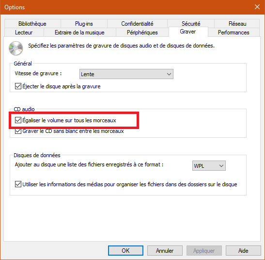

A mons avis c'est un loupé à la gravure, tu a du normaliser au moment de la gravure, hors il ne faut pas normaliser car cela modifie le signal et VirtualDJ n'arrive plus à l'interpréter.
Il faut refaire des cd's en décochant la normalisation à la gravure.

Dans les options du lecteur media, c'est activé par defaut :
Décoche "égaliser le volume......."

Même message d'erreur. Désolés mais nous ne connaissons pas ce Timecode.
J'ai pourtant bien désactivé cette case dans les options.
