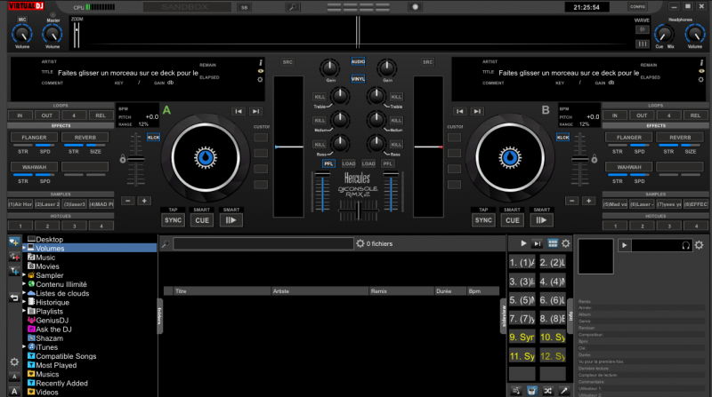

Bonsoir a tous j'ai un soucis depuis que j'ai fait la dernière mise a jours du logiciel je n'ai plus aucun affichage comme les bpm la durée des titres et plus de slideview et d'intro etc...
Mais quand je démarre virtual dj sans mon contrôleur RMX2 j'ai tout mes donnée
Voila j'espère avoir était accès claire dans mon problème et j'espère qu'un de vous pourra m'aidé

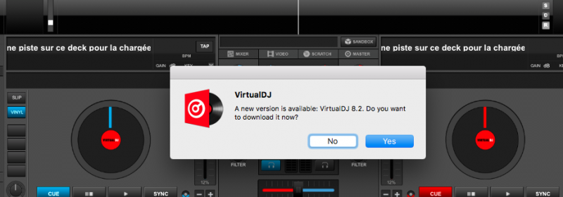

J'ai ce message au démarrage du logiciel du coup si je fait la mise a jours je vais avoir le meme soucis qu'avant ?

cela fonction pour tous le monde pourquoi pas toi !!
il te dit, une nouvelle version est disponible voulez-vous la télécharger maintenant
tu peux le télécharger mais il faut savoir a partir de la version 8 ton login et mot passe ce sont ceux du site vdj qu'il faut faire rentrée dans le logiciel,
Clic sur config ==> licence
marche a suivre
http://fr.virtualdj.com/wiki/connexion%20VirtualDj%208.html

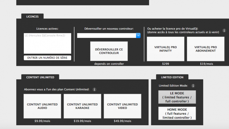

Faut t-il avoir la version PRO INFINITY car moi j'ai la LE(Hercules Console RMX2)?
geposted Tue 08 Nov 16 @ 10:13 pm
Je doit payer la license pour mon contrôleur ?
geposted Tue 08 Nov 16 @ 10:18 pm

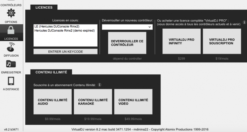

as -tu put activé le logiciel en clquant sur le bouton déverrouiller ce contrôleur ? si oui tant mieu
si c'est non il faut payer la licence VirtualDj 8 PLUS"Contrôleur"
http://fr.virtualdj.com/buy/index.html
geposted Tue 08 Nov 16 @ 10:48 pm
Vous avez la version de VirtualDJ 8 Dj Console RMX2, cette version est limitée comme la version 7.4.x, elle est déjà configurer pour votre contrôleur et vous n'aurez accès à aucune autre option comme sur votre version 7.
Vous pouvez choisir d'upgrader vers la version 8 Contrôleur Plus qui a beaucoup plus d'option que la version limitée ou la version Pro Infinity :
Pour plus d'info sur les différentes licences de VirtualDJ :
http://fr.virtualdj.com/products/virtualdj/comparison.html

Donc si je comprend bien je doit forcement payer une license pour pouvoir retrouver mes paramètres.
Ou alors installer l'ancienne version ?
geposted Wed 09 Nov 16 @ 3:31 pm
enfin tu as tout compris.
geposted Wed 09 Nov 16 @ 3:45 pm
Trés bien dans ce cas je vais installée l'ancienne version !!!
