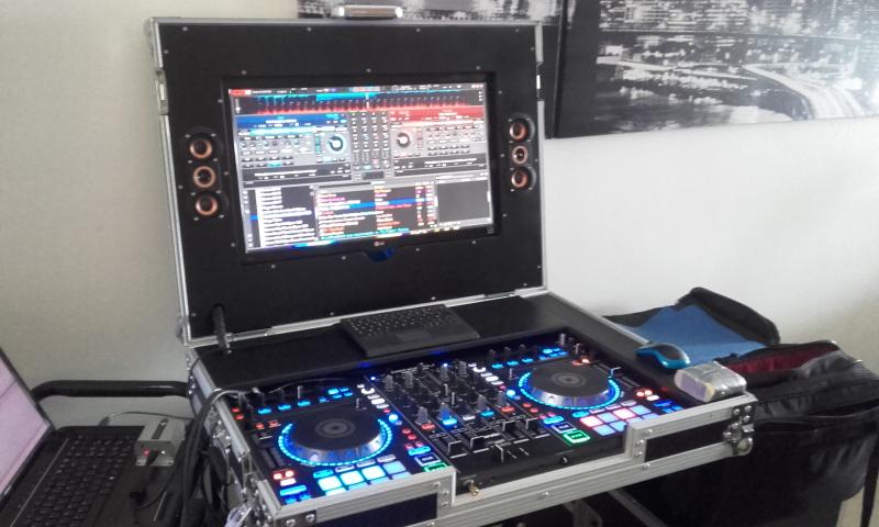

Les LEDs bleu qui tourne alentours du plateau. Le côté gauche à changer de configuration. Tout seul ?
C'est-à-dire que une seule LED tourne au fur et à mesure autour du plateau... De la platine de gauche.
Or que de l'autre côté, la platine de droite... c'est comme d'habitude !
L'ensemble reste allumé. Et une seule LED s'éteint en rotation au fur et à mesure.
Il doit sûrement avoir une fonction pour basculer. D'un mode à l'autre mais je ne connais pas ?
Merci d'avance Dj Fil

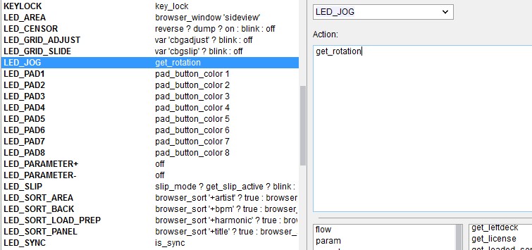

Regarde dans le mappeur si tu as les même option des Led

je ne sais pas si tu as un bouton qui s'appelle JOG_LEDMODE
peut être appuyer dessus environ 2 a 4 secondes dessus ou plusieurs fois
Sinon tu peux avoir deux solutions,
1) supprimer le mappeur dans le dossier mappeurs, si tu le vois pas le mappeur MC7000
lance vdj vas dans l'option du mappeur modifie n'importe qu'elle action,
ferme vdj et là apparaitra le mappeur MC7000 (supprime le)
lance vdj et un nouveau mappeur de par défaut de la MC7000 s'installe automatiquement et voir ce que cela donne.
2) si le problème persiste,
vas dans config => Option et clic sur Rétablir les valeurs par défaut en haut a droite de la fenêtre.
