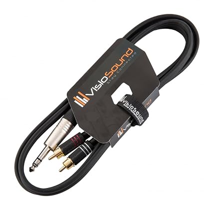

Non, je suis parti avec:
https://images-na.ssl-images-amazon.com/images/I/613XAuQfrvL._SX425_.jpg
geposted Sat 18 Nov 17 @ 4:58 am
Sa ne va pas puisque ses du nono qu'il faut comme prise ; on avaient compris ce que tu disait
geposted Sat 18 Nov 17 @ 12:46 pm
Si je comprends bien, je branche (Comme sur la photo): 1 prise Jack mono/rca sur l'entrée1 et la même chose sur l'entrée2 et j'obtiendrais un son en stéréo ??

oui sa doit fonctionner fait des essais sa risque rien
geposted Sat 18 Nov 17 @ 4:48 pm
MERCI,
J'ai branché chaque enceinte avec1 sortie RCA du sortie controleur dj (numark partyMix) et Jack 6,35mm sur l'enceinte.
Ca fonctionne nikel !!!
