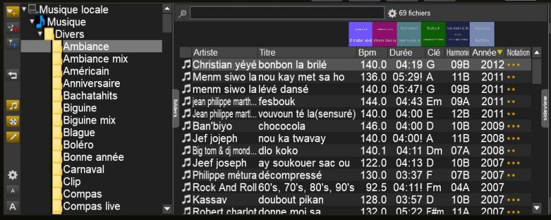

Je viens d'installer Virtualdj, après une première mise en main, comment je fais pour envoyer mes musiques en tapant sur Entrée de mon clavier, si cela se fait !
est-ce possible de mettre mes fichiers en liste dans la fenêtre du milieu !

Salut
il faut aller chercher le dossier de toutes tes fichier mp3, ou wma ect..
en allant dans la fenêtre de gauche de vdj, clic sur la flèche musique locale et cherche le dossier qui contient tes fichiers ou dossier Musique,
une fois trouver le dossier, sur le dossier fait un clic droit, puis clic sur définir en tant favoris, et tous tes titre apparaitra au centre du browser
Exemple: moi le dossier qui contient tous mes dossiers musique est le dossier (Divers que j'ai mis en tant que Favoris)
