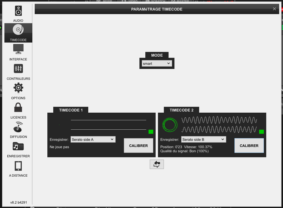

Petit test ce jour (enfin... pas trop le temps ces jours ci :-( )
Pour répondre aux questions :
Etat des cellules ok - les platines sortent de révision
Voici 3 screens de ma config :
Si cela peut vous renseigner pour m'aider ;)

Les vinyles Traktor, c'est bien les MK2 ? Ils sont en bonnes états ?
Les bugs sont toujours présent ?
En effet le signal parait bizarre, tu n'a pas de soucis avec la masse des platines ?
Pourquoi avoir mis line 1 et 2, tu branche des platines cd en plus ?
geposted Tue 29 May 18 @ 8:24 am
Oui ce sont bien les MK2
Tres bon état
Bug présent de temps en temps.
Il se présente uniquement si on essaie de "scratcher" un peu fort, (je ne sais pas faire lol) ou si on recale en sens inverse un peu trop vite.
Ce qui est genant dans l'histoire c'est que quand VDJ se perd, il perd également la fonction smart. Malgré un recalibrage (fonction proposé par VDJ). Obligé de redémarrer VDJ pour récupérer la fonction.

Dans le pilote de ton contrôleur, a tu accès au réglage du volume de tes entrées de ton contrôleur ?
Si oui, peux tu essayer de baisser un peu les potards, puis refaire un calibrage puis refaire un test ?
Car normalement le signal (cercle) devrait être un rond, le tiens part dans tous les sens.

Je vais regarder dès que j'en aurai l'occasion. Mais étant sous Mac, je n'ai pas installé de pilotes ou logiciel spécifique donc cette fonction ne doit pas être disponible à mon avis.
Ce qui est étrange c'est que tout fonctionne super bien. C'est uniquement si je fais trop joujou avec le vinyle, pour tester, si il y a un problème de timecode au niveau du signal, la fonction Smart n'arrive pas à revenir. Malgré un recalibrage. Cela ressemble plus à un bug logiciel qu'à un problème matériel. Après ce n'est pas moi l'expert

Je testerai des que possible avec les Traktor MK2....
Mais oui le signal n'est (rond) n'est pas beau ! :)

Donc, c'est normal...
Les vinyles MK2 de Traktor donnent ce signal :
Ma configuration audio :
Je pense que ça vient des vinyles. Je te conseille de passer aux vinyles VDJ ou Serato.
