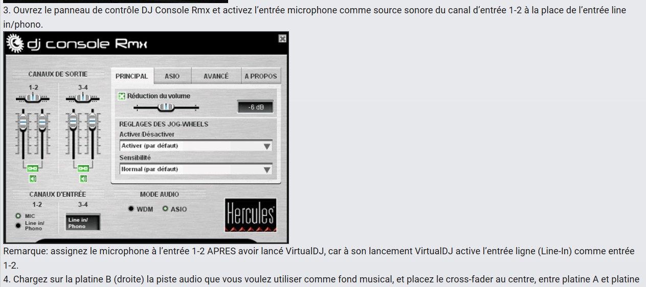

Dans le panneau DJ contrôle, avez-vous configuré l'onglet avanced ?

Se ne sais pas c'est quoi

Voir icône près de l'heure en bas à droite, un CD marqué DJ console ou autre, je suis sur mon tél, je ne me rappelle pas ce qui est marqué dessus

Desole mais je vois toujours pas, j'ai pas beaucoup de connaissances sur ce logiciel
Et puis le son du micro ne passe toujours pas si j'appuie sur MIC ON OFF il me diminue le son de la musique mais pas de son du micro, puis quand j'eteint le bouton MIC ON OFF la musique apparait le son normale

ENTREES: MICROPHONE
SORTIES: HEADPHONES
CARTES SON: ASIO ou CONSOLE RMX

En cas où
dans le dernier tuto de Made In Breizh
Le bouton Mic On/Off n'a pas besoin d'être activé, l'entrée microphone est active de toute façon.
