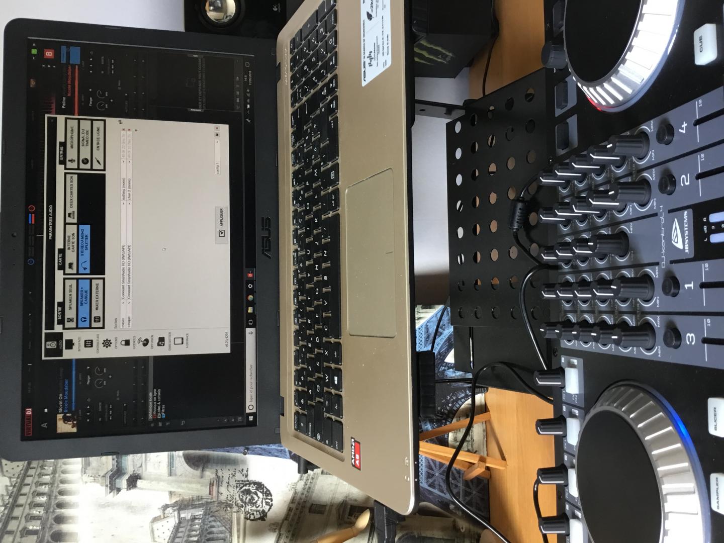

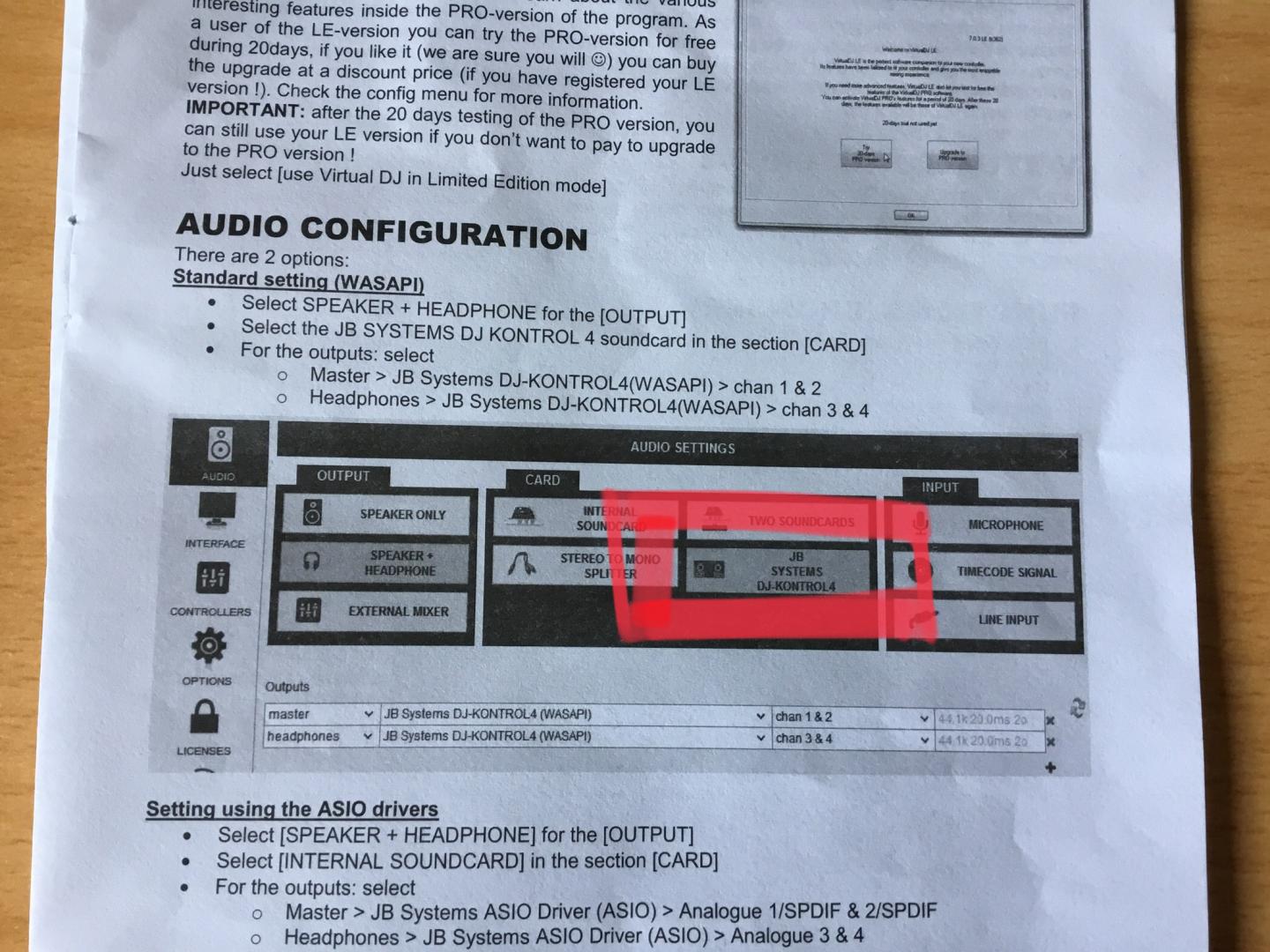

Bonjour, voilà ce que j'ai (avec mon contrôleur branché)
Je n'arrive pas à avoir la case "JB SYSTEMES DJ-KONTROL4" que j'ai entouré ci dessous . Que faire pour l'obtenir? Merci.

Bonjour mais tu doit acheter deux licences puisque tu a deux contrôleurs enregistré se qui doit te poser un problème de licence voilà pourquoi sa ne fonctionne pas bien
geposted Fri 11 May 18 @ 1:14 pm
Oui l'autre est payé également c'est mon ancien contrôleur . Lui Virtual DJ le détecte toujours . Mais le nouveau rien ne s'allume !
Fallait-il acheté la version "Pro"?
geposted Fri 11 May 18 @ 2:26 pm
Je pense bien que ton problème vient de là tu n,'a pas la bonne licence ou attend une réponse d'une autre personne qui s’expliquera la marche à suivre
geposted Fri 11 May 18 @ 2:31 pm
Ce n'est pas grave si vous n'avez pas l'onglet de votre contrôleur dans la configuration carte son, c'est l'auto-config.
Vous devez faire comme indiqué sur les lignes que vous avez en dessous dans la partie "Sorties" :
Master___JB System DJ-Kontrol4 (wasabi ou Asio)___channels 1&2
Casque__JB System DJ-Kontrol4 (wasabi ou Asio)___channels 3&4
Puis "Apliquer" et faite un test pour voir si cela fonctionne.

Boujour,
J'arrive même pas a avoir cette possibilité de config
Je n'ai que " Conexant SmartAudio HD (WASAPI)

Vous avez bien installer le pilote de votre contrôleur ?
https://jb-systems.eu/fr/dj-kontrol-4
Pour Windows 10 il faut installer le pilote : -->DJ-KONTROL 4 Windows Driver install V4.38
