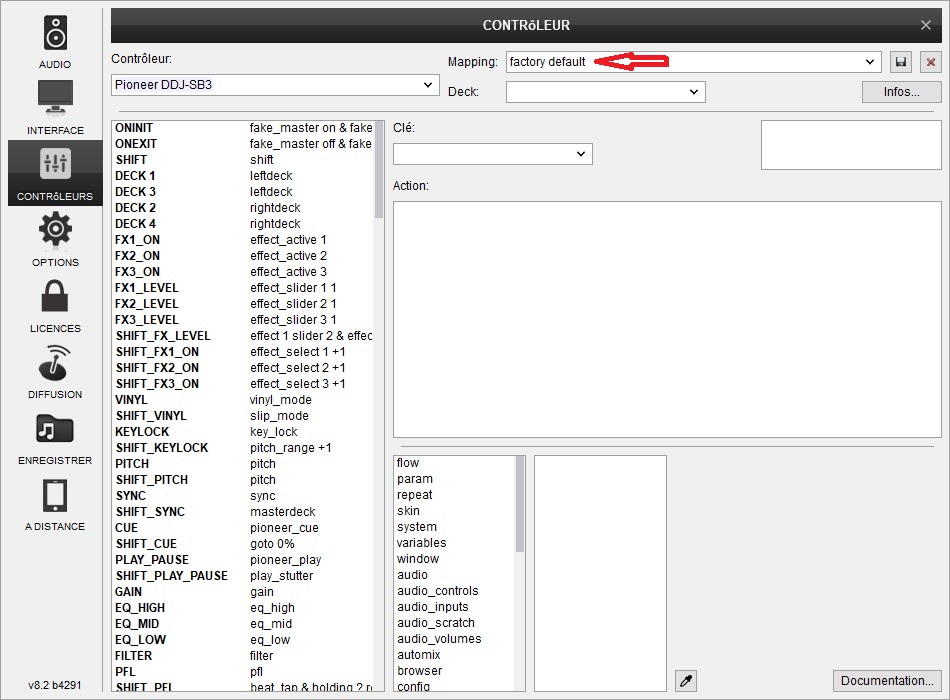

Bonsoir les amis, je voudrais mapper les touches deck 3 et deck 4 de mon controlleur ddj sb3 pour charger mes chansons sur le deck 1 ou le deck 2.
j'ai réussi a faire la chose à moitie pour l'instant car j'ai juste supprimé dans le mapping deck 3 et deck 4.
du coup je suis obliger de cliquer 2 fois pour que ca charge sur le deck 1 ou le deck 2.
merci d'avance pour l'aide

mettez comme action "load"
geposted Tue 08 May 18 @ 9:35 pm
deja essayé mais un coup ca load sur deck 1 et un coup sur deck 3 et pareil de l'autre coté, un appui ca load sur deck 4 deusieme appui sur le deck 2.
geposted Tue 08 May 18 @ 9:40 pm

la touche a deux messages un coup deck 2 et un coup deck 4
pareil pour l'autre un coup deck 1 et un coup deck 3
geposted Tue 08 May 18 @ 9:48 pm
j'ai actuellement deck 1 deck 1 load
deck 2 deck 2 load
j'ai essayé aussi de mettre deck 3 deck 1 load
deck 4 deck 2 load
ca me charge sur les deck 3 et 4 quand meme
deck 2 deck 2 load
deck 4 deck 2 load
geposted Tue 08 May 18 @ 9:52 pm
action_deck 1 ? deck 1 load : action deck 2 ? deck 2 load : none
je crois que ton problème est quand tu as mapper la touche bascule pour la fenêtre du browser , il été active sur deck 3 et deck 4
c'est pour cela le chargement reste sur deck 3 et 4
le mieux est de re-mapper la touche basculer pour le deck 1 et 2 pour que tu puis loader en deck 1 et 2
ou de supprimer le mapper personnaliser, réinitialiser le mapper par Factory Defaut

toujours pareil :-(
quand je reviens en factory la touche deck 3 et la touche deck 4 servent à basculer entre deck 1 et deck 3 et pareil pour la touche deck 2 et 4
mais quand je les remappe elle m'envoient mes chansons sur les deck 3 et 4 quand même

tu as supprimer le mapper personnaliser
geposted Tue 08 May 18 @ 10:11 pm
vous devez mettre la même action pour les clés "deck 1 et deck 3"
deck 1 load
idem pour deck 2 et deck 4
deck 2 load

deja fait aussi et pareil !

pour deck 1 mettre "deck 1 select & deck 1 load"
pour deck 2 mettre "deck 2 select & deck 2 load"
pour deck 3 et 4, supprimez l'action et laissez vide

et en suppriment l'action deck 3 et 4

lol c'est fou c'est toujours pareil !
c'est gentil a vous d'essayer en tout cas
pour charger mes chansons je dois appuyer deux fois sur ces touches
une fois il se passe rien vu qu'il n'y a pas d'action sur deck 3 et 4 et la deuxième fois ca charge sur le deck 1 ou 2
